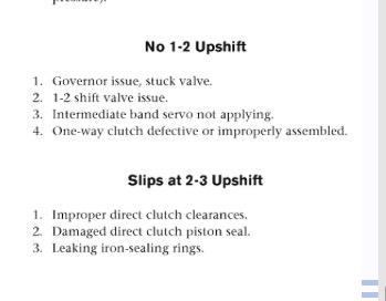

Re: C4 Automatikgetriebe heult auf
Lakotasphynx hat geschrieben:
Schraubaer hat geschrieben:Mal Korrektur gelesen, oder stellt Rechtschreibung ein Problem dar?
Hallo Schraubaer,
nein und nein :D
Das tippen in ein Telefon stellt ein Problem dar.
Leider hilft mir dein Beitrag nicht bei meinem Problem weiter...
Dann sucht man mal mit dem Begriff
"ford c4 troubleshoot"
im Netz und findet so einiges!
Wahrscheinlich bleibt Dir aber nix anderes übrig, als dem Lieferanten dieses ÜBERHOLTEN Trannys an der Hals zu gehen!
