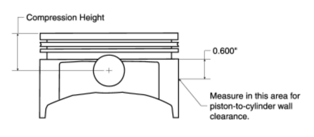

ich versteh es nicht ....
Volumen vergrössern heisst doch kolben tiefer runter und dann auch wieder WEITER hoch...
und dann wird doch auch immer bei weiter runter MEHR Gemisch angesaugt und bei weiter hoch MEHR verdichtet.
Oder wo liegt mein Denkfehler? :?
Grüße - Jörg
Beiträge: 3556
Re: was ist ein "Stroker"
Das wird über die Kompressionhöhe des Kolbens eingestellt, das heisst das man den passenden Kolben dazu auswählt.
