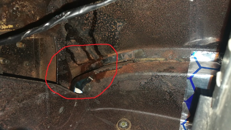

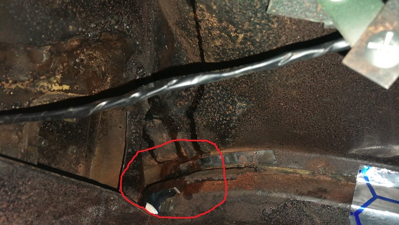

Ich habe bei meinem 67er Cabrio ein - für mich - seltsames Phänomen; wenn ich Wasser auf die Windschutzscheibe gieße, läuft es mir im Innenraum in den Fußraum; direkt oben beim Armaturenbrett??? Wenn ich Wasser bei den Cowl Vents rein gieße bleibt alles trocken! Bei der Windschutzscheibe kann ich - hoffentlich - doch nix falsch eingebaut haben? Oder noch irgendwo anders ein Leck..??
Evtl. hatte jemand ja schon mal so ein Problem oder kann mir nen Tipp geben; ich habe mal versucht das ganze zu fotografieren bei der Beifahrer Seite, ist aber auf der Fahrerseite genauso...??? nur da seh ich ja vor lauter Kabel, Zügen usw nichts...
Nö, falsch eigentlich nicht, aber wohl zu wenig Dichtmasse verwendet![]()
Und frag mich nicht, woher ich das weiß![]()
Gebe mal über SUFU " abtupfbare Scheibendichtmasse" ein

Scheibenwischerwelle? Vom Innenraum her sitzt eine Dichtung wenn die ihren Namen nicht verdient, läuft dir das Wasser auch von dort in den Innenraum. Die Scheibe ganz sicher sauber abgedichtet, Gummi auf Flansch und Scheibe im Gummi?

also scheibenwischerwelle kann ich ausschließen, da schon Wasser kommt wenn ich nur an einer ecke was drauf schütte, aber müsste - wenn es die Dichtung ist - nicht überall unter dem Armaturenbrett Wasser kommen wenn ich über die ganze Scheibe gieße und nicht nur an den zwei Ecken? evtl. ne blöde Frage, aber ich will nicht unbedingt wieder alles abbauen u. die Scheibe raus nehmen...

Bei mir war es genau so wie es MichaGT66 geschrieben hat. Mein Vorgänger hatte nicht genügend Dichtmasse verwendet. Also Scheibe ausgebaut und neu abgedichtet, seitdem ist sie dicht.

War bei meinem genau so, tropfte auf Fahrerseite schön in den linken Schuh und auf der Beifahrerseite in den rechten.red.mustang68 hat geschrieben:also scheibenwischerwelle kann ich ausschließen, da schon Wasser kommt wenn ich nur an einer ecke was drauf schütte, aber müsste - wenn es die Dichtung ist - nicht überall unter dem Armaturenbrett Wasser kommen wenn ich über die ganze Scheibe gieße und nicht nur an den zwei Ecken? evtl. ne blöde Frage, aber ich will nicht unbedingt wieder alles abbauen u. die Scheibe raus nehmen...
Ich gehe mal davon aus, dass das jeweils der tiefste Punkt unter dem Armaturenbrett ist.

ok, shit...dann darf ich diesen Sommer wohl hoffen das es nicht regnet bei einer Ausfahrt u. im Herbst wird dann die Scheibe neu gemacht...
