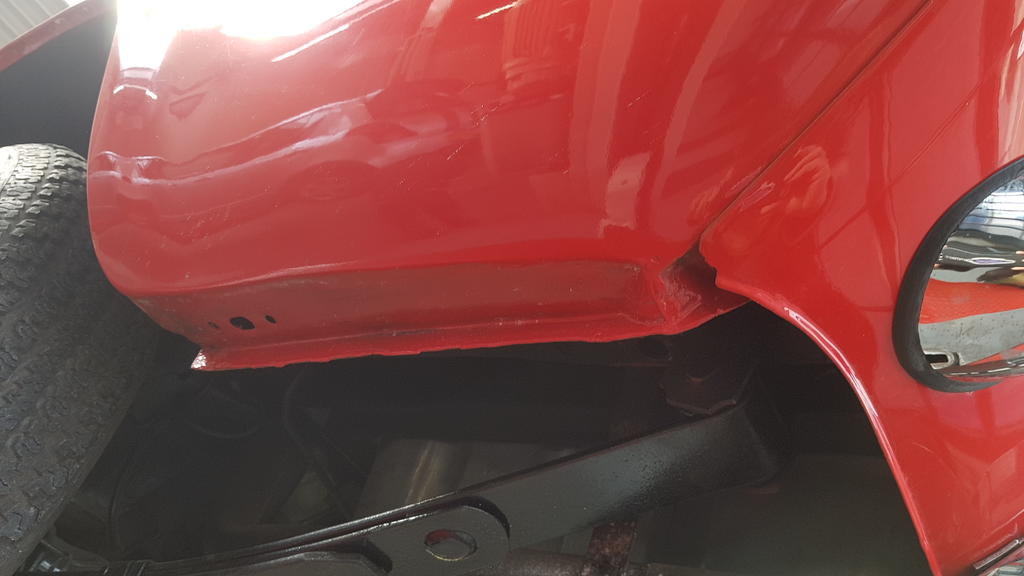

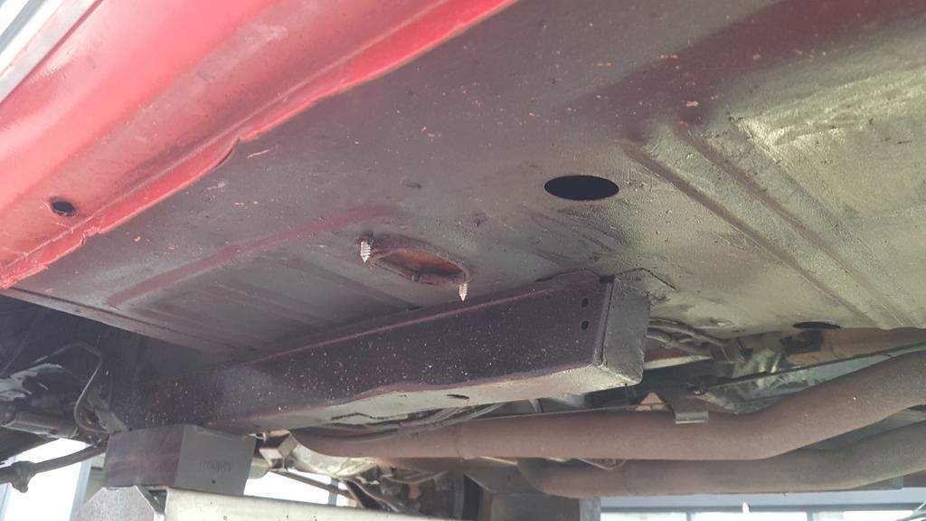

das was euch aufgefallen ist hatte ich auch so gesehen, hier noch ein paar Fotos vom Unterboden
Ich bin auch nicht so der Originalo, mir sagt die Optik zu ( würde mir meinen Stang optisch sowieso herrichten ) wobei aber dazu sagen muss je länger die Besichtigung her ist desto Nüchterner sehe ich den Wagen.

Das ist ja praktisch, da hat man gleich Teile des Unterbodens rot mit lackiert und Teile des Auspuffs schwarz. Passend zur Pampe an den Blechen. :roll:

...und tut das Not, dass die Rücksitzbank(?) innen am Bodenblech festgespaxt ist... :?

diese Bilder würde ich unter "Verkaufslackierung USA "
in Wikipedia abspeichern :P

da hat Alvin aus Pasadena aber nicht mit der Sprühfarbe gegeizt.... gibt bestimmt schönere Exemplare..... :?

HomerJay hat geschrieben:Das ist ja praktisch, da hat man gleich Teile des Unterbodens rot mit lackiert und Teile des Auspuffs schwarz. Passend zur Pampe an den Blechen. :roll:
Hallo Homer,
da spiegelt sich die Rote Hebebühne wieder, der Unterboden war durchgängig schwarz.
