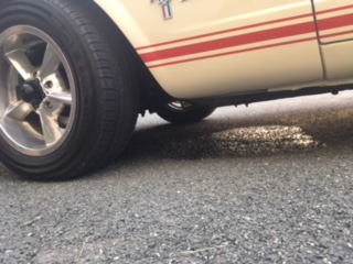

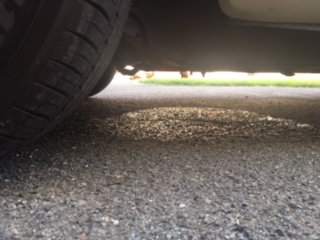

wir haben im Februar einen neu aufgebauten Ford Mustang Coupe 289, BJ 1965, mit einem regenerierten Automatikgetriebe C4 gekauft. Nun tritt nach einer längeren Ausfahrt (1 Stunde) bei Außentemperaturen um 30 Grad folgendes Problem auf: Wir stellen das Fahrzeug ab, stellen den Wählhebel in die Parken Position und schalten das Fahrzeug aus, und plötzlich plätschert ein Schwall Getriebeöl heraus. Wir waren auch schon in der Werkstatt, aber die konnten nichts feststellen wo was ausläuft. Getriebeölstand ist ok, Getriebe schaltet einwandfrei. Kennt jemand diesen Fehler oder kann uns jemand einen Tipp geben?

das wäre die Frage: Wo kommt das Öl heraus?
