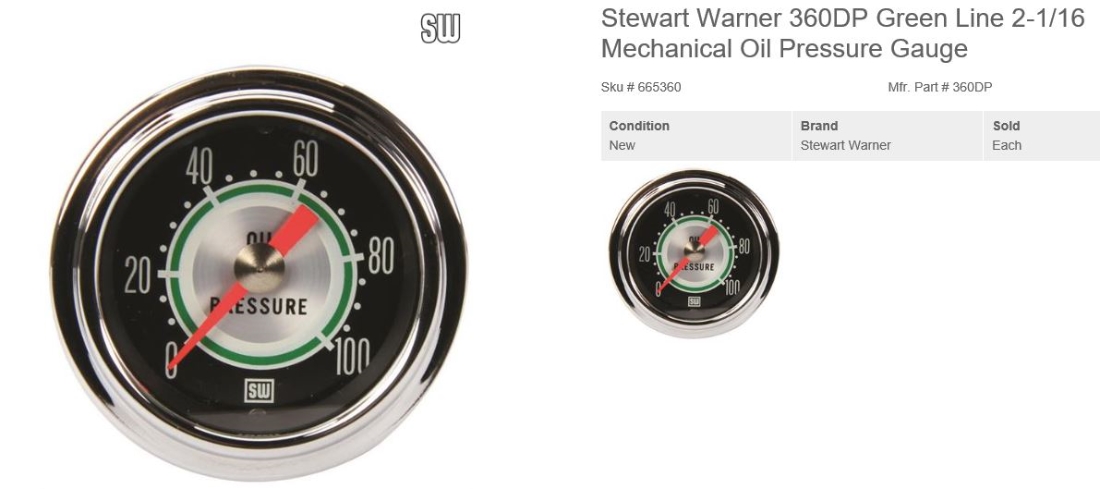

ein metrisches Instrument geht im Mustang GAR NICHT !!
Da gehört ein schönes, classisches - mechanisches - Instrument von z.B. Steward Warner rein - und die Anzeige bitteschon in PSI.
So was:
Und bitte mechanisch betrieben und dann bitte mit einem Stahlflexschlauch - kein Nylon :shock: Schrott.
80 PSI reicht völlig, da der normale Betriebsdruck beim HO ca 55 PSI beträgt.

68GT500 hat geschrieben:Hi Gregor,
So was:

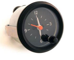

Uhr habe ich diese gefunden in der Bucht:

Hi Gregor,
die mechanische Anzeige hat viele Vorteile:
- ist einfach und robust
- sehr präzise über lange Zeit
- unabhängig vom Bordspannung
- mit der Stahlflexleitung sehr Reaktionsschnell - selbst kleine Schwankungen werden sichtbar.
- der Zeiger bewegt sich über 270 Grad - nicht nur 90 wie bei den meisten Elektrischen
Die Produkte von Steward Warner und SUN waren die Anzeigen, die früher in allen US Renn & Sportwaren drin waren.

Als Uhr passt so was viel besser als die VDO, die in den Golf GTI verwendet wurde:
Aus der Steward Warner Wings Serie..
