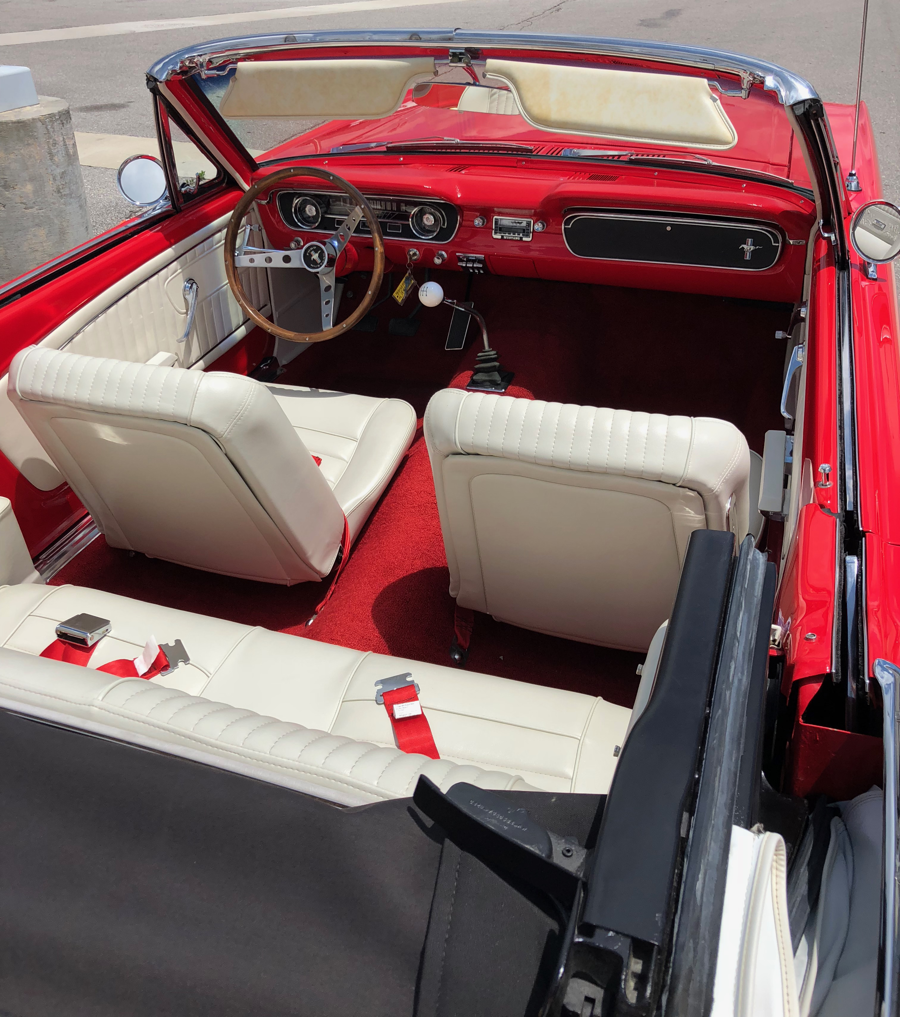

da ich hier neu bin möchte ich mich auch ganz anständig vorstellen. Ich bin JP, Ende 30 und wohne aktuell in Alabama, USA. Nach einigem Suchen inkl. mehrerer Besichtigungsroadtrips habe ich hier ein schönes Pony gefunden und zugeschlagen.
Es handelt sich um einen 65er C-Code Convertible.
Da wir Ende Juli wieder nach Deutschland (Bremen) ziehen und den Mustang mitnehmen werden, fange ich gerade an, mich damit zu beschäftigen, was eventuell noch gemacht werden muss (für die Zulassung usw.). Daher werde ich bestimmt noch die ein oder andere Frage im Forum stellen.
