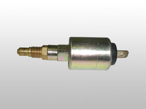

Kenne den Vergasertyp nicht, habe auch keine Ahnung ob es bei einem Mustang ein elektr. Leerlaufabschaltventil gibt, sieht so in etwa aus:
Vielleicht beim Arbeiten Stecker ab oder ein Unterdruckschlauch abgerutscht.
