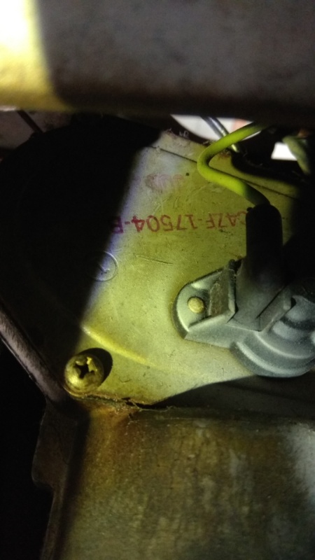

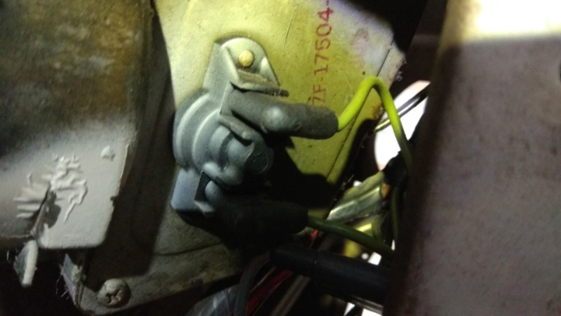

Moin zusammen, ich habe bei meiner resto meinen Kabelbaum komplett gezogen und überlege, ob ich einen neuen besorge oder den alten auffrischen soll. Ggf möchte ich hierzu einen anderen alten Kabelbaum besorgen und dann aus zwei alten einen verwendbaren machen. Jetzt kommts... total bescheuert...ich weiss nicht, ob ich einen für 1speed oder 2speed wiper motor brauche. Auf dem Motor steht c4zf-17504-b. Irgendwie finde ich nur widersprüchliche Angaben im Netz. In verschiedenen Foren wird die Nummer als 100-prozentig 2speed oder wahlweise definitiv als 1speed identifiziert. :lol: Hier im Forum hab ich auch noch nix gefunden. Kann mir jemand mit Gewissheit sagen, welche Variante es ist? Danke schonmal!!!

Aus einem US-Forum:
A quick way to ID the two speed or single speed systems is simply to look at the motor/transmission. Each has it's own unique connector on it. On the two speed the connector is on a cover plate. On the one speed it's on the back of the motor.

Hi Jan,
ein Foto würde helfen, bin mir aber recht sicher, dass du einen 2-Speed-Motor hast. Die Dinger sind ganz rar und ich würde den, wenn es denn einer ist, in jedem Fall behalten. Der Kabelbaum vom Schalter zum Motor ist "stand alone" und hat nichts mit dem normalen Underdash-Kabelbaum zu tun. Den dürftest du eigentlich noch haben und brauchst dann keinen neuen besorgen. Die 2-Speed Wiper Motoren von 65 und 66 sowie die Kabelbäume unterscheiden sich ein wenig. Habe schon zwei von den Dingern zerlegt und auch wieder zusammen bekommen.

Hey ihr, schönen Dank schonmal für die Antworten! Die Bilder waren vorhin zu groß zum hochladen. Jetzt aber hier.
Ich denke auch, es ist ein 2speed. Und der Kabel Kram Richtung wiper ist auch noch okay. Der Rest des Baumes müsste ja identisch sein.

Beitrag von Boomer »
2 Speed. Kabelbaum vom Wischer hängt auch noch, also alles safe...
