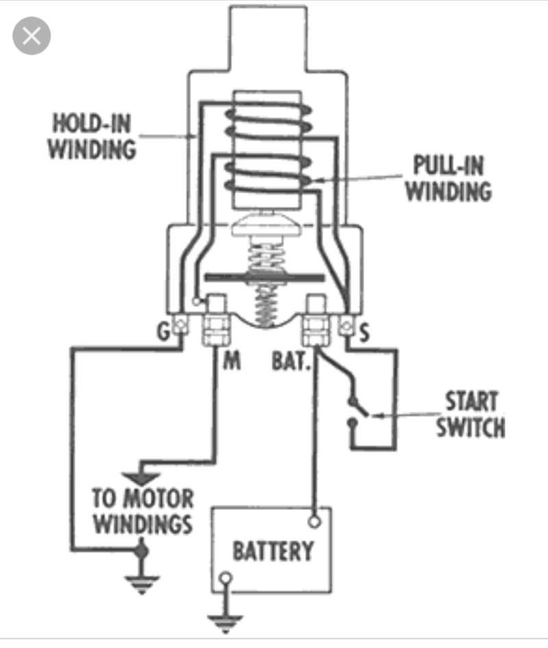

Du kannst ja mal den alten Solenoid öffnen...ist überschaubar und evtl. findest Du eine Fertigungstoleranz, die das Problem verursacht...
(Schematische Darstellung Solenoid)
