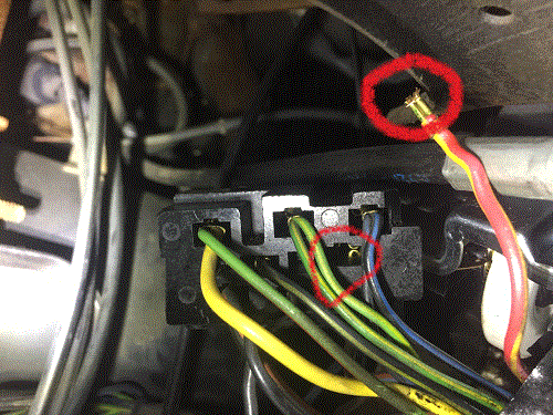

Hallo zusammen, bei mir ist das Kabel für die Scheinwerfer bei Stecker zum Lichschalter abgebrochen. Ein Teil des Metalstifftes steckt meiner Meinung nach noch im Plastikgehäuse des Steckers. Gibt es einen Trick diesen Metalstifft da rauszubekommen, oder muss ich den kompleten Stecker ausstauschen?
Schon im Voraus danke für eure Hilfe!
Grüsse
Philipp

Büroklammer aufbiegen, Spitze um 180 abwinkeln, reinfummeln um den Flachkabelschuh und rausziehen.

Aha, Flachkabelschuh heisst das Ding! Schon wieder was gelernt! Vielen Dank für den Tipp. Gehe gleich mal fummeln :lol:

Heiner hat schon recht, wenn Du genau reinschaust, siehst Du vielleicht die Rastnase, welche den Stecker verriegelt, die musst Du weg biegen und dann kannst Du den Rest rauszubekommen.

Danke Heiner und Thomas, der Zahn wurde gezogen!
