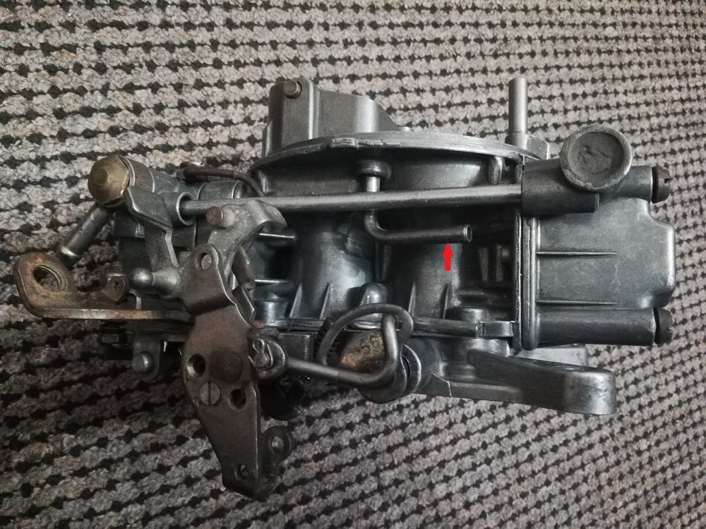

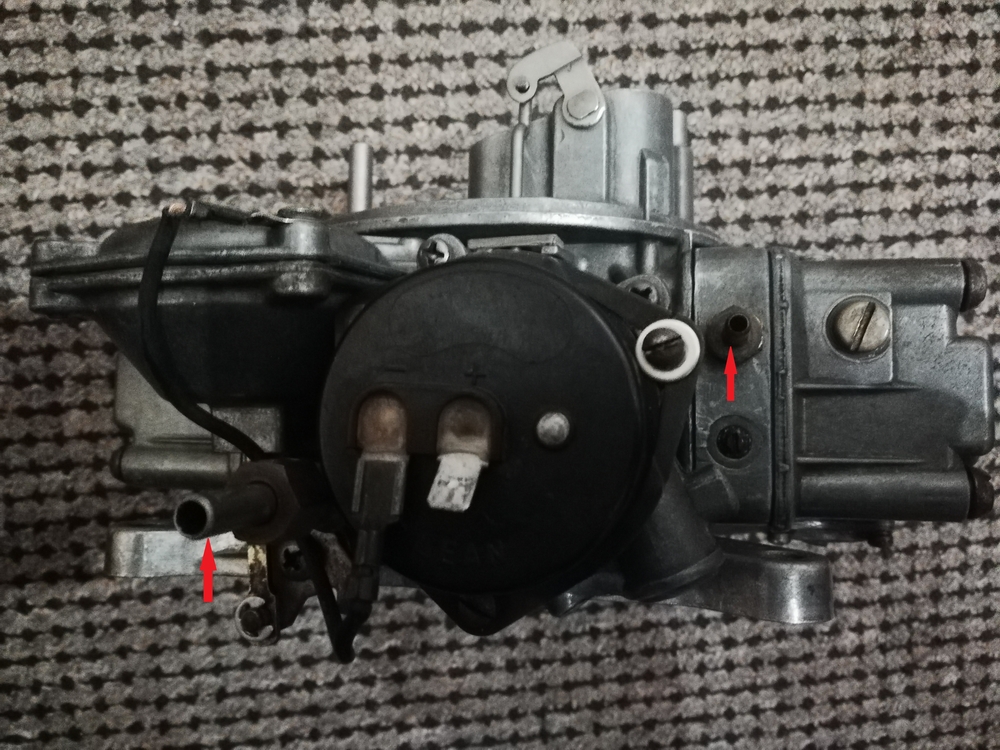

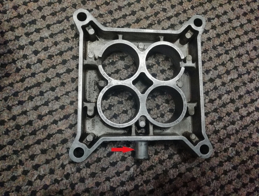

Hallo Gemeinde!
Habe noch mal eine Frage zwegs Anschlüsse vom Vergaser Holley 4160.
Weis nicht wohin diese drei Anschlüsse kommen, da ich diesen Vergaser nicht selber demontiert habe.
Hier mal ein paar Bilder.
IMG_20180308_161323.jpg 2.jpg (536.01 KiB) 713 mal betrachtet
Danke

Bild 1) Blondstopfen drauf
Bild 2) rechts, Verteiler/Unterdruck
Bild 2) links, PCV
Bild 3) Vakuum/BKV
Alles andere, oder was nicht benötigt wird, Blindstopfen.
