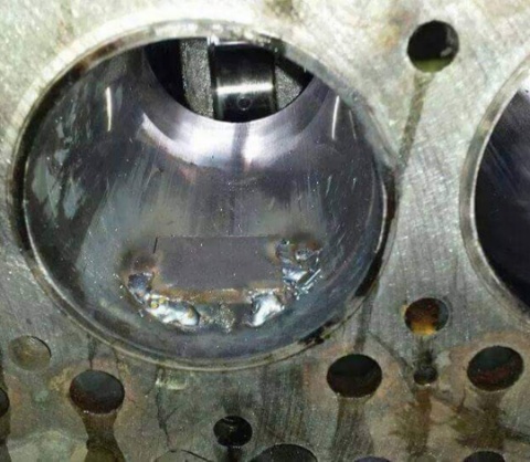

Re: 390 - Risse im Block
Geht alles wenn man will
- IMG_20180123_100643.jpg (81.96 KiB) 602 mal betrachtet
Gruß Tobi

Was...badboy289 hat geschrieben:Geht alles wenn man will![]()

aahhhh - jetzt endlich weiß ich wozu Kolben mit Kolbenfenster gut sind!badboy289 hat geschrieben:Geht alles wenn man will![]()
