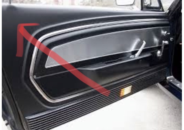

Gutes Neues zusammen!
Mein Fahrzeug steht beim Lackierer und der Lackierer meint, dass die Struktur der Türinnenbleche nach der Grundierung + Lackierung + Klarlack usw. wahrscheinlich nicht mehr sichtbar wäre.
Würde die Struktur gerne beibehalten.
Wie habt ihr das gemacht bzw. wie wäre der richtige Lackaufbau?
Danke und Gruß
Serkan
Danke und Gruß
Serkan

Re: Lackaufbau Türinnenbleche?
Hi Marco
Ich meine die sichtbaren Türbleche Innenraums.
Serkan
Serkan

Hi Serkan,
Sry, das habe ich wohl missverstanden!
Ich kenne die 67 Türstruktur leider nicht. Wenn jetzt die Struktur Orangenhaut ähnlich ist, dann könnte er den Klarlack nicht glatt spritzen, also genau das tun was man sonst vermeiden muss. Aber dafür muss er schon etwas liebe fürs Detail mitbringen!
Marco
Marco
Warum soll man die Struktur nicht erhalten können? Grundierung und dann die passende Farbe in mehreren Gängen nebeln, bis es deckt.
Keine Ahnung was dein Lackierer vor hat, aber es ist absolut kein Problem die Struktur zu erhalten. Meine wurden jedenfalls top lackiert und die Struktur ist perfekt.
Alles Andere würde ich auch als stümperhaft bezeichnen.
Danke euch!
Kann mir jemand was zum Lackaufbau sagen?
Habe vor die Türe im Tauchbad entlacken zu lassen. Also nacktes Blech wäre zu erwarten.
Serkan
Serkan
- HomerJay
- Beiträge: 5081
Naja, ist wie gesagt kein Hexenwerk. Entlacken, grundieren und dann 2K Lack drauf. Wichtig: Das Ganze muss seidenmatt sein, wenn es wie das Original sein soll.mannemer hat geschrieben:Danke euch!
Serkan
Ohne Klarlack?
@Homer: Hast du einen Farbcode für die rote Innenfarbe für 67er ( Candyapple red ?) für mich?
Serkan
Serkan
- HomerJay
- Beiträge: 5081
Die Innenfarben ( es sind 2! ) haben mit dem außen verwendeten Candyapple red nichts gemein. Sie sind deutlich dunkler, seidenmatt und haben einen leichten Perlmutteffekt.mannemer hat geschrieben:Ohne Klarlack?
Serkan
Innen handelt es sich zum einen um "66F53R" Red Irid", und zum Anderen um "67F51R Dark Red Irid".
Red Irid. 66F53R: für Instrument Panel, Steering Column, Back Window Panel and Mouldings
Dark Red Irid. 67F51R: für Lower Windshield Moulding, Crash Pad Retainer (Color Keyed to Crash Pad)
http://paintref.com/cgi-bin/chipdisplay ... yes&page=2
http://paintref.com/cgi-bin/chipdisplay ... yes&page=3
http://paintref.com/cgi-bin/chipdisplay ... yes&page=4
http://paintref.com/cgi-bin/chipdisplay ... yes&page=5
Die genaue Mischung kann ich dir leider nicht mehr sagen...Du kannst dich aber sehr gut an den roten Vinylteilen von TMI orientieren.
Das ist sehe sehr nah am Original.
