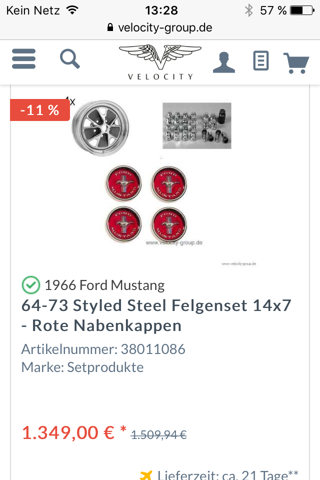

danke für Eure Beiträge. Ich werde mir somit nicht original Reifen kaufen. Kennt ihr jemanden, der noch 14" Stahlfelgen oder ev. Kompletträder zu verkaufen hat?
- Schraubaer
- Beiträge: 12678
Re: Original Felgen und Reifen zu 66-er
Bei 5" Trennscheiben wird's schwierig.
Ansonsten, div. Zubehörhändler. Z.B.:
