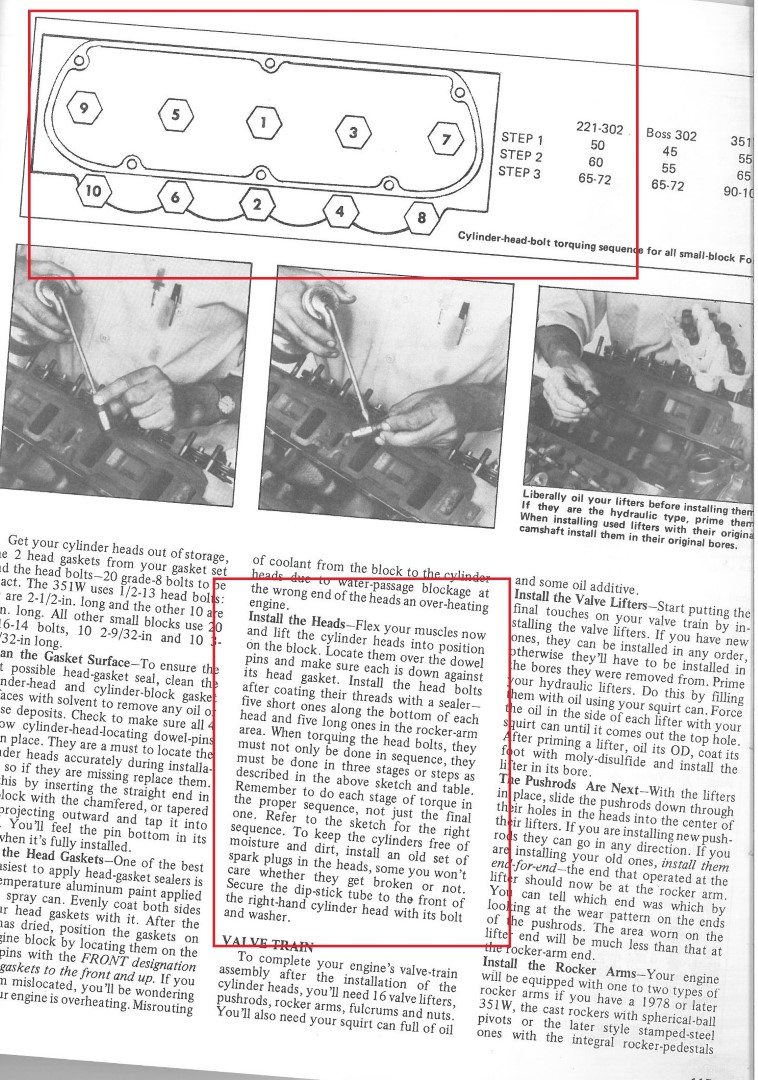

Hallo Jungs ,
Ich muss Kopfdichtungen am 289cui machen und weiß leider nicht nach welchem Drehmoment ich die ARP Schrauben anziehen soll ? So wie die Original Schrauben ?

Wenn du kein Beipackzettel mit den Schrauben hattest, was eher ungewöhnlich ist, nach dem originalen Drehmoment in den dafür vorgesehenen drei Schritten.
Sind das die Head Bolts?
70 ft/lbs als dritter Schritt.
https://static.summitracing.com/global/ ... 4-3601.pdf

Re: Kopfduchtungswechsel ARP Schrauben
Nee war leider nichts dabei
Dann danke ich vielmals
sollte weiterhelfen..
- kopf (Large).jpg (300.75 KiB) 180 mal betrachtet
