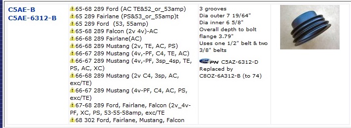

kurze Frage. Ich überlege mir eine neue Kurbelwellenriemenscheibe zuzulegen. Diemals aus Alu. Meine Riemenscheibe jetzt hat über 7 Zoll Durchmesser:
Diese habe ich verbaut:
Alle neuen Alu-Riemenscheiben (3 Loch für 302 cui) haben wesentlich kleinere Radien. 5 1/2 Zoll bswp.
Frage: Sind die Laufrillen der Riemen dramatisch anders? Wie hoch ist die Gefahr, dass ich dann mit meinen jetztigen Riemen nicht mehr hinkomme. (neue habe ich bereits hier liegen und in den eingebauten Dimensionen nachgekauft)

diese Alu Riemenscheiben machen keinen wirklichen Sinn.
Klar kann man durch heruntersetzen vom Übersetzungsverhältnis etwas Leistung gewinnen, aber man handelt sich potentiel eherbliche Kühl- und Ladeprobleme ein.
Die Ingenieure bei Ford waren damals nicht DÄMLICh, als sie die richtige Größe berechnet haben. :idea: :idea:
Wie jemand auf die Idee kommt, er könne -- ohne große Versuchsserien so was besser machen - ist mir völlig schleierhaft. :shock: :shock: :? :evil:
Nachteil #1: Die originalen Keilriemen passen nicht mehr richtig
Zusätzlicher Nachteil: Das Alu ist viel weicher als Stahl und daher entsteht Alu Abrieb, der sich als schwarzer Film über den ganzen Motorraum legt - besonders krass nach einer Regenfahrt.
Mein Fazit: --> Nicht sinnvoll.

68GT500 hat geschrieben:Das Alu ist viel weicher als Stahl und daher entsteht Alu Abrieb, der sich als schwarzer Film über den ganzen Motorraum legt - besonders krass nach einer Regenfahrt.
wieviel km fährt der durschnittliche enthusiast hier und
wieviele km bei regen?
ich habe nur die alu dinger verbaut, welcher hersteller muss jeder selber wissen.
und sicherlich ist auch kein aftermarket zulieferer so dämlich,
das er radien anbietet welche untauglich sind.
ansonsten sind die formeln zur umrechnung der übersetzung
gang und gäbe. somit sollte jeder relativ einfach herausfinden können
was sonstige anbauteile dadurch schaufeln werden, oder nicht?
