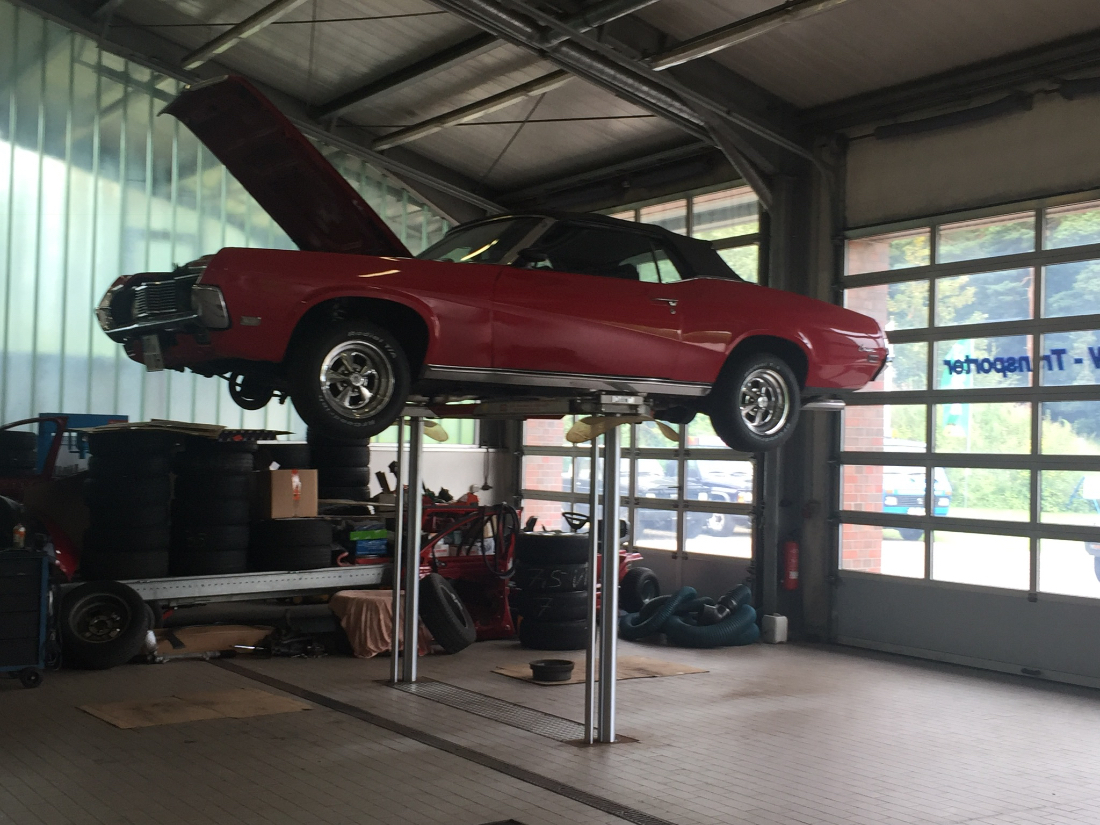

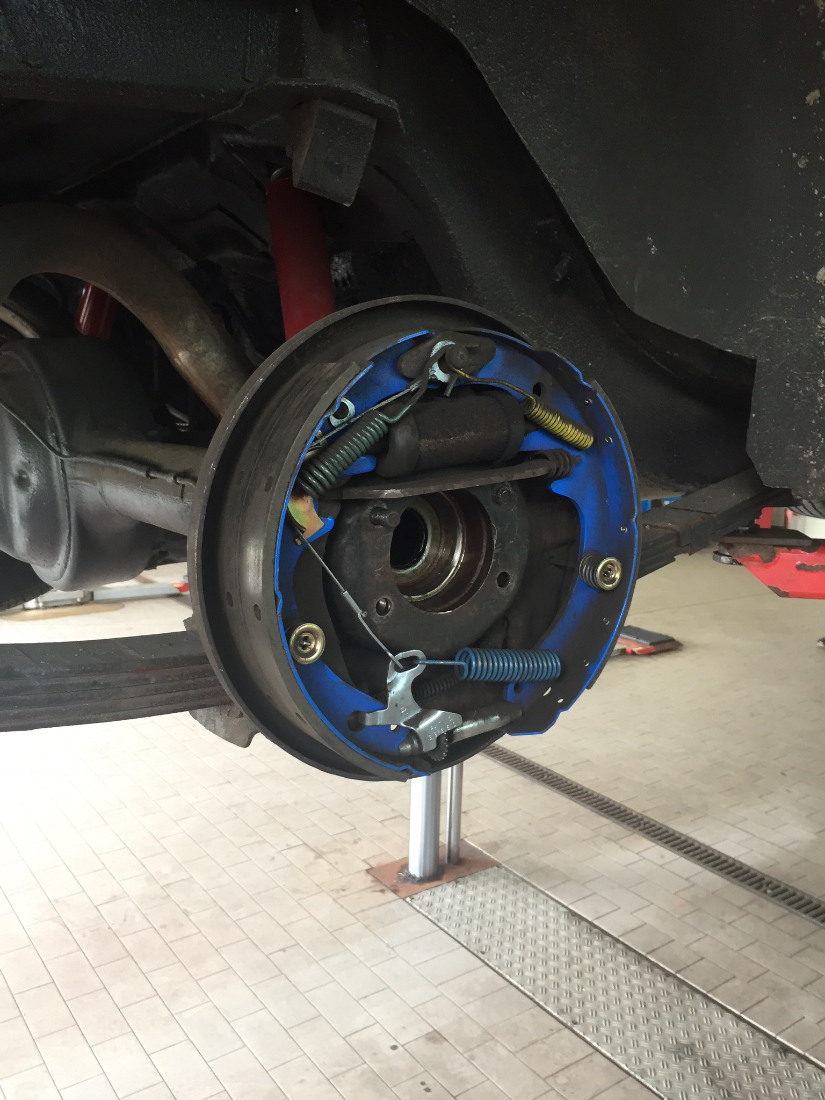

habe folgendes Problem:

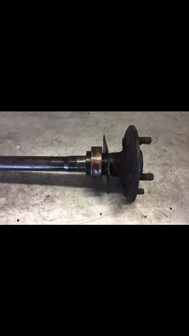

Wollte bei meinem Cougar die Radlager auf der Beifahrerseite tauschen und habe festgestellt, dass die Halteplatte an der Steckachse hinten, verformt ist. Das Spiel beträgt mehrere mm.
Suche nun ganz dringend neue Halte-/Druckplatte und die passenden 4 Bolzen. Hat jemand 'ne Idee? :|

die Platte lässt sich doch ganz einfach wieder zurecht dängeln.
Krumm wird sie nur, wenn die Platten ungleichmäßig angezogen werden.
