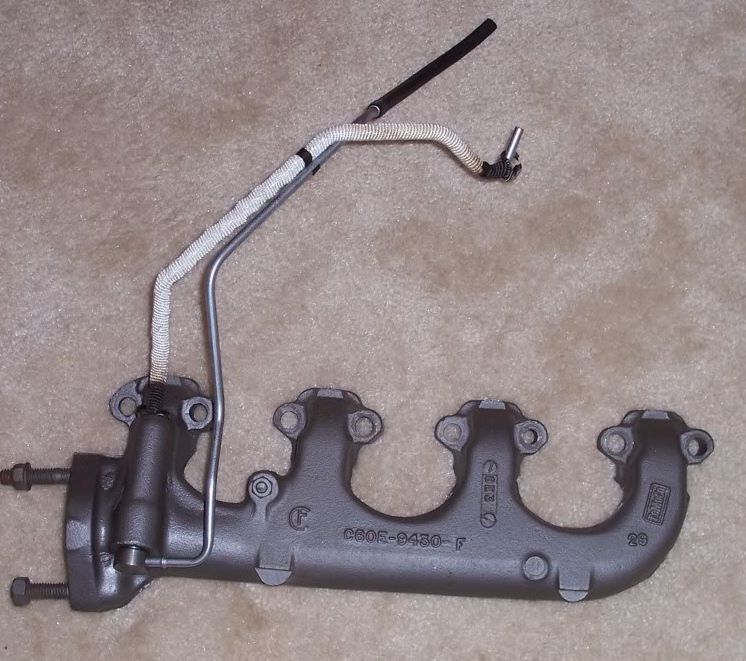

Kann mir vielleicht jemand von euch sagen, wofür dieser Nippel, oder besser gesagt abgeschnittene Leitung am Krümmer ist? Hier ein Foto:
Würde mich grade brennend interessieren und das SM verrät es mir leider nicht :cry:
Danke für eure Hilfe!
:D :D
Gruß Micha

Hi Micha,
sollte zur Chokeerwärmung gehören, weiss aber nicht wie das im Original heisst :? .
Guck mal Punkt 3 viewtopic.php?f=43&t=11310&p=101302&hil ... ng#p101302

Moin,
ist das ein R6?
Dann könnte das der Nippel für den automatischen Choke sein. Da gehört ein Schläuchelchen dran. Zieht die warme Auspuffluft zu einer Bimetallfeder die sich dann erwärmt und die Vergaserklappe öffnet.
Kein R6? Dann keine Ahnung. :roll:
Cheers
Andreas

miko1982 hat geschrieben:Hallo Jungens und Mädels.
.................................und das SM verrät es mir leider nicht :cry:
:D :D
Glatte Lüge! ;) :lol: :lol: :lol:
Das ist im Shop-Manual sogar sehr ausführlich erklärt und abgebildet!
Einfach mal "Group 10" genau durchsehen! ;) :shock:

Hi Micha,
so,hab jetzt auch nochmal nachgeschlagen.
Das ganze System nennt sich "Automatic Choke System" :idea:
Wird bei den meisten schon rausgeflogen sein.

...weil's so schön ist, gleich nochmal ;)
LG,
Beiträge: 9142
Re: Was daaaas?
mikul74 hat geschrieben:...weil's so schön ist, gleich nochmal ;)
LG,
Top,besser gehts nicht :idea:.

Sehr cool! Kannte ich noch nicht :idea: Bin grade auf dem Weg zum ShopManual und werde es heute Abend fleißig auswendig lernen! :mrgreen: @Theo...
Da steigt ja jetzt immer Qualm auf. Kann das so bleiben, oder sollte man das zuknippsen oder einen Stopfen reinmachen?
Gruß Micha

sally67 hat geschrieben:Hi Micha,
Warum sollte man so ein System "rausschmeißen" ?
Ich finde das Klasse ;)
