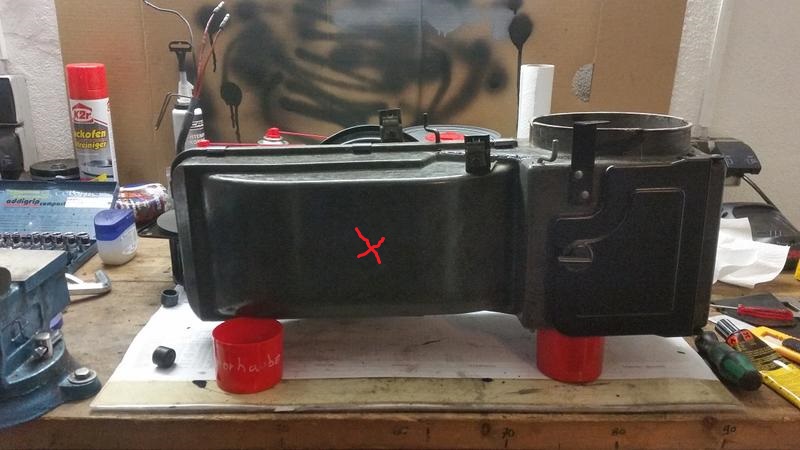

Also da wo das Kreuz ist?
Bei mir ist da nirgends ein Stecker!

Hi Chris, ja genau da meinte ich...das Kreuz markiert den Schatz ;)
Bei mir sitzt er genau da... Hmmmm
LG Achim

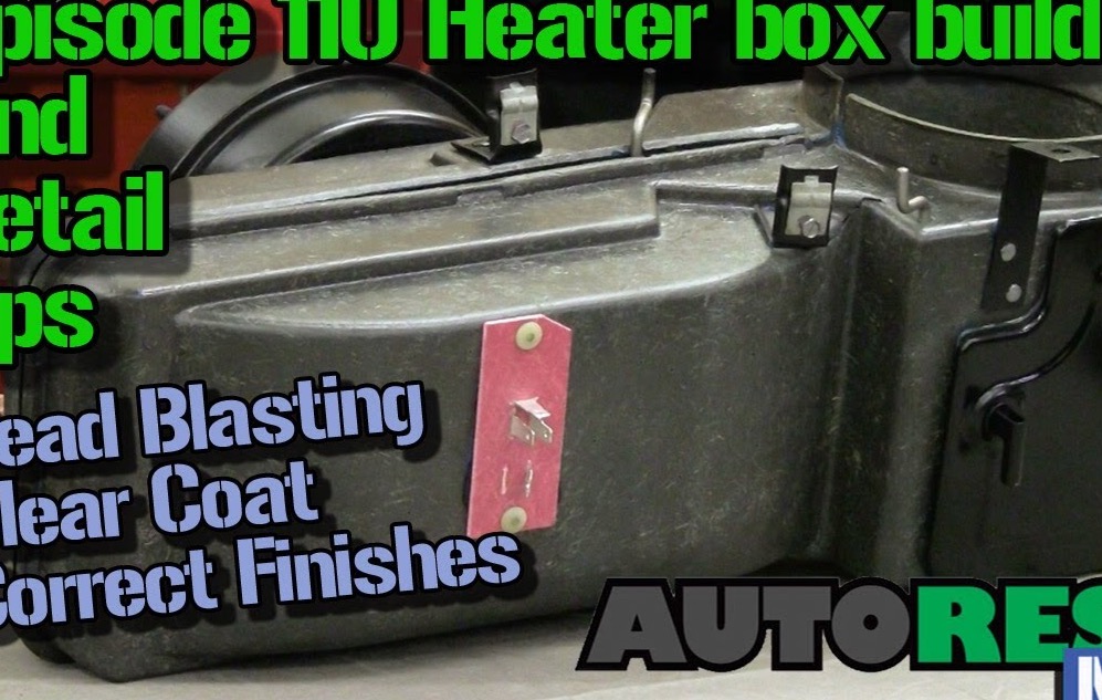

Re: Wo ist die Widerstandsschaltung am Heizungskasten (1965)
Verfasst: Mo 1. Mai 2017, 17:40
von AchimSabi
Stecker am unteren Bildrand
Also Tante Google findet ihn auch da...
Stecker
Stecker

Komisch, bei mir ist da weder eine Platine noch ein Kabel noch ein stecker!
Ich werde heute Abend Mal schauen, wo das Kabel von der Heizungsregelung hin geht. Das müsste doch normalerweise direkt dort hin gehen, oder?
