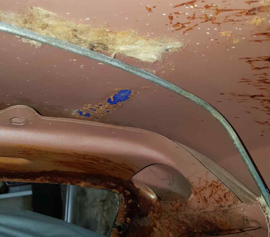

Habe habe ich den Innenhimmel meines 67er Coupè entfernt und musste mit erschrecken feststellen, das im hinteren Teil des Daches ein Loch ist.
Wie es aussieht wurde es bereits gestrahlt und grundiert.
Anschließend wurde ein Vinyldach aufgebracht.
Das Vinyldach ist in einem Top Zustand und noch nicht besonders lang montiert. Auch von aussen ist absolut nichts vom Loch erkennbar.
Nun meine Frage, was würdet ihr machen?
So belassen,
Blech einkleben (fürs Gewissen)?

Wieso? Ein Ersatzdach aufzutreiben ist doch illusorisch, ein neues bauen finanziell katastrophal, flicken totaler Pfusch.

....sieht fast aus als wenn man genau deswegen das Vinyldach draufgepappt hat.......nicht schön..... :?
....in D-Land gekauft? Bekannt wer das mit dem Vinyldach gemacht hat?

Dünnen Blechstreifen mit Metallkleber untersetzen
und wieder Spaß haben, das wird lange Zeit halten.
Wenn sonst allel ok ist.

Hi
Wenn man es vernünftig machen will:
-Vinyldach runterreissen
-Rostloch großzügig ausschneiden
-Blechstück anfertigen. Die Wölbung des daches genau zu treffen ist aber schwierig. -> Eigentlich eine Arbeit für einen geübten Spengler
-STUMPF einschweissen, ggf. mit Kühlkörpern oder Kühlpaste arbeiten. Das Blech dürfte sich auf der grossen Fläche sonst sehr schnell verziehen.
-bei sauberer und genauer Vorarbeit sollte jetzt nur noch ein Hauch Spachtel nötig sein, um die genaue Wölbung des Daches anzugleichen.
-Lackieren
Vinyldach drauf

Das Provisorium funktioniert meistens ewig...... :lol:
Wenn man allerdings die "Kaltschnäuzigkeit" sieht, könnte man Rűckschlűsse auf die Substanz unter dem Vinyldach ziehen... :?
Evtl. passt hier auch die Weisheit: Never change auf running system :mrgreen:

Schraubaer hat geschrieben:Wieso? Ein Ersatzdach aufzutreiben ist doch illusorisch, ein neues bauen finanziell katastrophal, flicken totaler Pfusch.
Wieso ? Wir haben z.B. eine Dachhaut für Bj. 64-66 auf Lager.
http://www.aamshop.de/navi.php?jtl_toke ... k=Dachhaut
Wenn aber wieder ein Vinyldach montiert werden sollte ist die von Andreas beschriebene Reparartur sicherlich ausreichend sein. Natürlich das Dach vor dem Aufkleben eines neues Vinyldachs ordentlich lackieren.
Ist aber alles eine Mordsarbeit, weil Front-u. Heckscheibe raus müssen sowie die Leiste im Türrahmen.
Ich befürchte aber fast, dass die Idee mit der Metallspachtel und dem Blech von unten die Erstmaßnahme sein wird ...
