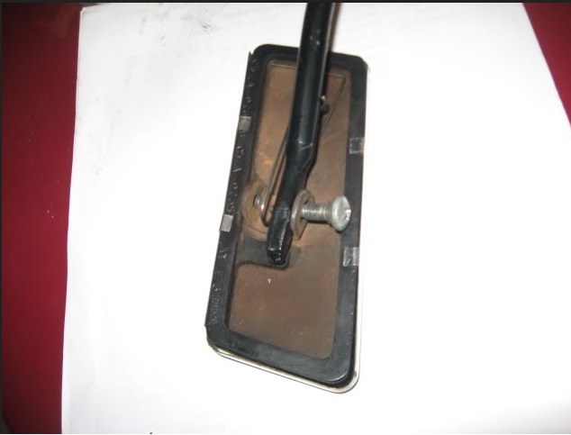

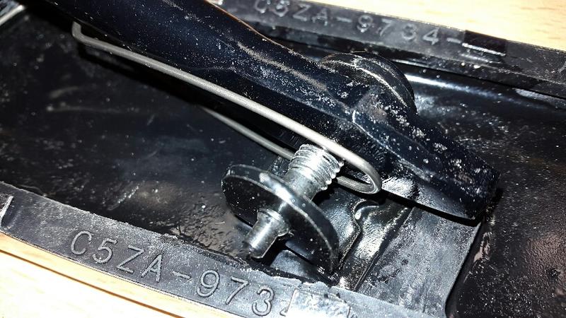

Hallo ???,
hilft das weiter?

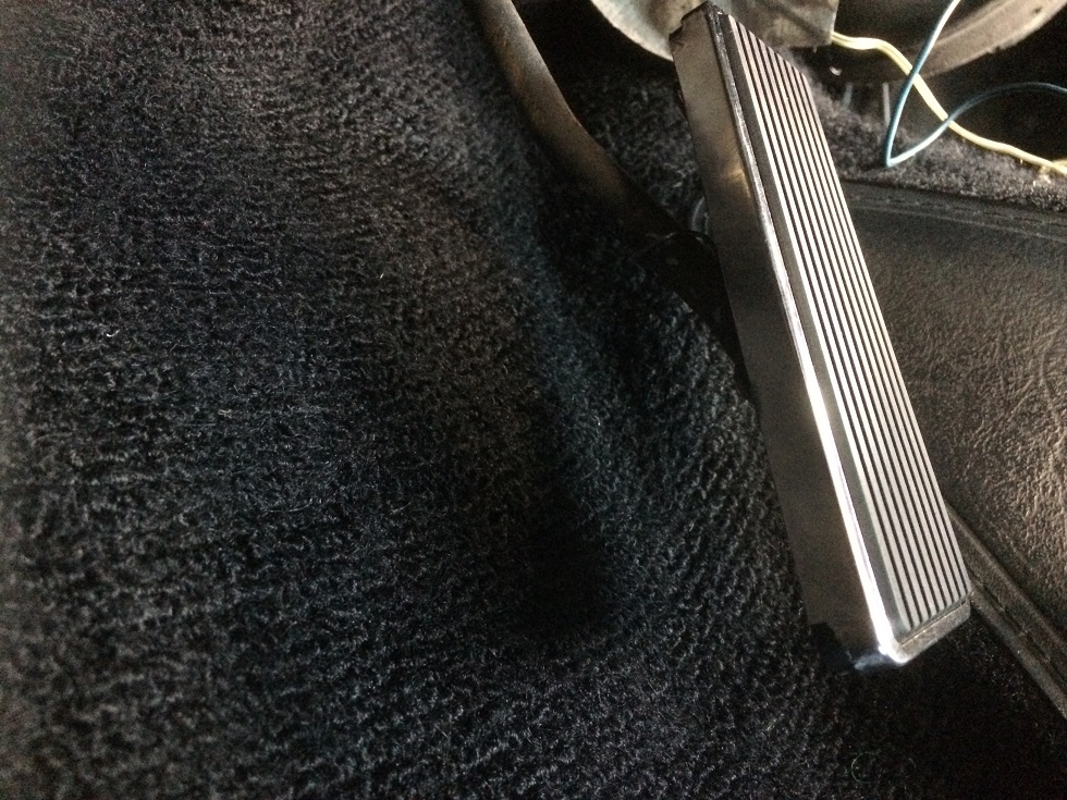

phantastisch, danke, genau so habe ich das eingebaut.
und jetzt die blöde Frage:
es ist normal, dass das Pedal so steht und wenn man mit dem Fuß Gas gibt, dieses dann bis auf die Stange sich drücken lässt?
