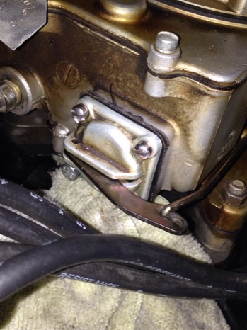

Hallo erstmal :mrgreen:
Ich bin in den einschlägigen Shops nicht fündig geworden und frage deshalb mal hier. Der Deckel, hinter dem die Membran für die Beschleunigerpumpe sitzt ist bei mir total verbogen. Hat jemand zufällig noch einen für mich? Wäre mir eine große Hilfe.
Vielen Dank schonmal

hi Bachi,
In den Shops wirst du so etwas wohl nicht finden.
Versuche doch erst mal den Deckel zu richten, ihn auf ebener Fläche auf Schleifpapier bisschen an zu passen.
Dann sollte man das wieder dicht bekommen mit neuer Dichtung.

Hi Bachi,
ich bin nicht so gut, zu erkennen was das für ein Vergaser ist, hier gibt es Deckel für Holleys, sieht deinem recht ähnlich:
https://www.bindig-us-cars-parts.com/ep ... HLY-26-140

Laut Bild hat er einen Autolite 2100 oder 4100.
Wäre interessant ob der holley passt.
Glaube da nicht so dran.

Leider nein, dachte alles sei dicht, aber als ich ihn gestern ein bisschen gefahren habe ist durch die Hitze wieder Sprit durchgekommen. Habe schon versucht den Deckel wieder Plan zu schleifen, aber da ist Hopfen und Malz verloren :lol:

Achja ist übrigens ein FoMoCo 4100. Wie gesagt anschleifen habe ich schon gemacht, aber da kam so viel Material runter, dass mir ein neuer Deckel lieber wäre :roll:

Soo neuer Deckel + Membran ist drauf, alles gut mit Curil abgedichtet. Nach einer 100km Sonntagsausfahrt ist alles absolut dicht :mrgreen:
