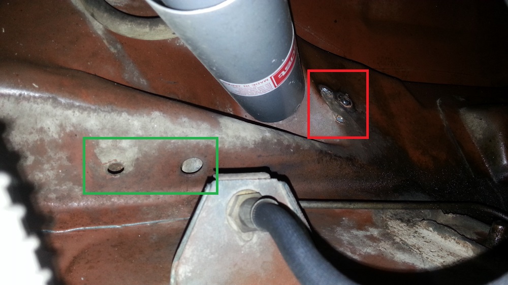

Da sich bei meinem 68er C-Code der, irgendwann nachgerüstete, zweite Auspuffstrang (Fahrerseite) als sehr unfachmännisch befestigt herausgestellt hat und bei Bodenunebenheiten irgendwo anschlägt, möchte ich das nun richten.
Bei der Inaugenscheinnahme habe ich festgestellt, dass die (einzige verbleibende) Halterung einfach am rückwärtigen Teil der Bodenwanne angeschraubt/angeschweißt wurde. Die Schweißpunkte sind - natürlich - ausgerissen (rote Markierung im Foto) :shock:

kann ich dieses Teil :arrow: http://www.aamshop.de/70-73-Auspuffbefe ... pelrohr-LH verwenden und die vorgesehenen Löcher (grüne Markierung im Foto) zur Montage verwenden? Welche Schrauben wären dazu notwendig?
Auf der Beifahrerseite befindet sich exakt diese Aufhängung, nur halt seitenverkehrt...
Damit wäre der Auspufftopf fixiert.

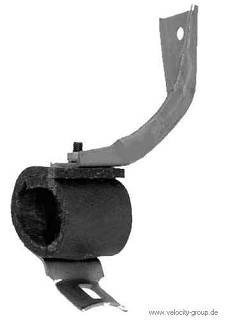

Was aber mit dem Endrohr? Kann ich dafür dieses Teil :arrow: https://www.rsb-parts.de/modell-1968/ab ... -73?c=3598 verwenden?

Hi
Kann gut sein, dass die grün markierten Befestigungslöcher funktionieren, allerdings haben Autos mit Werks-Doppelrohr-Anlage (zumindest bei Bj. 68-70) 2 kleine Befestigungsplatten mit je 2 Stehbolzen. Die werden durchs Bodenblech geführt, in etwa dort wo die hinteren Gurtaufnahmepunkte sind.
Autos mit Werks-Doppelrohr haben in diesen Bereichen ein Verstärkungsblech eingeschweisst, sodass das relativ dünne Bodenblech an der Stelle nicht einreissen kann.
Evtl. haben auch Werks-Einrohr-Autos diese Bleche schon eingeschweisst.
... hab jetzt leider kein Foto zur Hand
Viele Grüsse
Andi

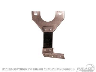

Meinst du evtl. dieses Teil :arrow: http://www.aamshop.de/65-70-Auspuffbefestigung?

Ich denke dies meint er...
Dies hatte man bei werkseitigen 2 Rohranlage, u.a. auch ein Indiz für GT Version
http://www.kcode.net/GT65-66_2.htm So sieht das aus (zumindest bis 66)

Genau!
Es gab mal einen Artikel in der Mustang Monthly, wo genau gelistet war, bei welchem Baujahr wo wie wann diese verstärkungsbleche auch bei Autos mit einfach-Anlagen schon eingeschweisst sind. kann gut sein, dass es die 67/68 von Haus aus schon drin haben.

Leute, danke für eure Rückmeldungen!
Da die Auspuffanlage sowieso in den kommenden 1,5 Jahren raus fliegt, möchte ich jetzt nicht so den Aufwand betreiben. Daher werde ich es jetzt mit diesen beiden Teilen
und
probieren.
Nach Abschluss der Arbeiten bzw. wenn der Auspuff wieder hängt ;), gebe ich hier Rückmeldung...
