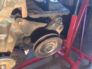

Hallo Zusammen,
kann mir zufällig jemand sagen, ob und wo es diese Spannrolle zu kaufen gibt?
Vielen Dank.

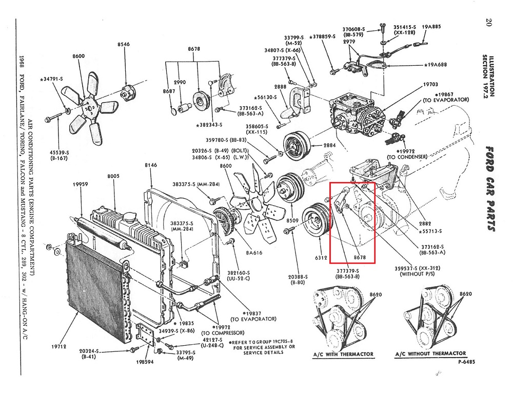

Ich vermute, du suchst diese Spannrolle
http://www.aamshop.de/68-Spannrolle-fuer-Keilriemen-A-C
Die ist für den Keilriemen der AC vorgesehen. Die Servo befindet sich eine "Ebene" dahinter.
Es dürfte sich um das Teil 8678 aus dieser Zeichnung handlen: Der Keilriemen der Servo wird über den Servopumpenhalter gespannt. Da ist mWn keine weitere Spannrolle vorgesehen.

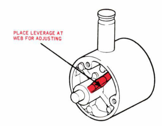

Um beim Spannen des Keilriemens das dünne Blech des Servopumpengehäuses nicht zu verbiegen, besitzt die Stirnseite der Pumpe so einen eingegossenen Block (s. Grafik). Da kann man beherzt mit einem Maulschlüssel zupacken

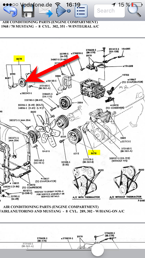

Re: Spannrolle Servopumpe??
und danke für eure Antworten.
Das "rechte" Teil mit der Nummer 8678 hab ich. Allerdings hat die "linke" Baugruppe auch die Nummer 8678.
Ich bräuchte allerding nur die Rolle (roter Pfeil). Die gibt´s nicht einzeln, was ich so recherchieren konnte.
Die Baugruppe aus euren Links schaut anders aus......
Die Baugruppe scheint mit einer Presspassung verbunden zu sein, geschraub ist da nichts glaub ich.
Nobbe
Nobbe

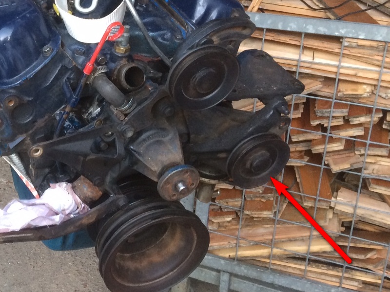

Sorry, dass ich nochmal nerve.
Ich finde im "1968 Mustang Part and Body Illustrations" nicht die Seite, wo die "Rechte" Rolle dargestellt ist.
Die Lager der beiden Umlenkrollen 8678 sind unterschiedlich (Zapfen unterschiedlich lang).
Kann mir hier jemand weiterhelfen?
Es geht um die Rolle mit dem roten Pfeil.....
Danke und Gruß
Nobbe
Danke und Gruß
Nobbe
