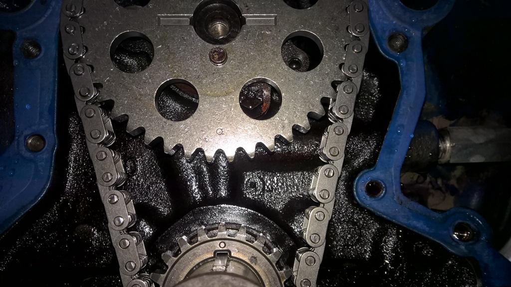

Als endlich alles ab war und das Steuergehäuse unten war zeigte sich eine etwas sehr lockere Steuerkette. Und weil man grad dabei war, gleich mittauschen. Auto ist aufgebockt, da kann man ja auch gleich mal gucken was noch so zu machen ist.
Dichtung Steuerkettengehäuse
Steuerkette und Zahnräder Neu (Foto)

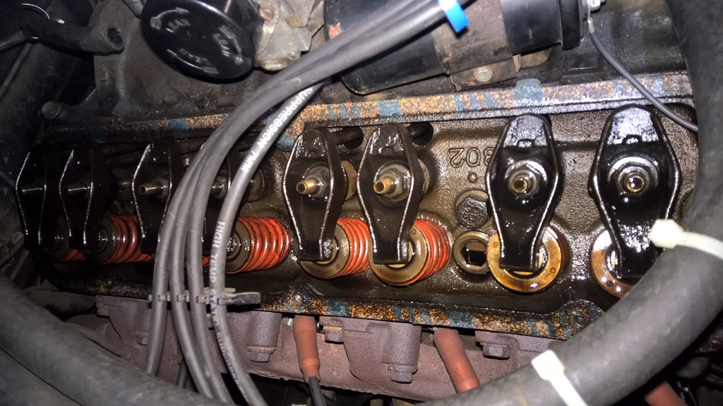

Aha, es scheint Probleme mit dem Ventilspiel zu geben! (Dachte das kommt evtl. weil die Steuerkette neu ist)
Man stelle, bei laufender Maschine, das jeweilig klappernde Ventil ein mit lockerdrehen und dann solange vorsichtig festziehen bis klappern weg. + 1/2 umdrehung. Klappt!, alles gut.
Doch halt, das Klappern kommt wieder! (Nach einiger zeit (5-6 minuten fahren))
Aha, es scheint immernoch Probleme mit dem Ventilspiel zu geben, Also Google fragen, Anleitung rausgeholt und angefangen einzustellen. Beim jeweiligen Zylinder auf OT solange festziehen bis die Stange kein spiel mehr hat und dann noch eine Halbe Umdrehung. Die Halbe Umdrehung schaffe ich garnicht, da ist schon alles Bombenfest.
Es stellt sich heraus dass meine Zylinderköpfe von einem 302er Motor sind der wohl nach `68 gebaut wurde und studs hat welche man nicht einstellen kann. (Block ist 289)
Hier soll ein Drehmomentschlüssel her (fix gekauft) um die rocker arms pauschal mit 25Nm festzuziehen. Also, alle jeweils bei OT auf 25NM festgezogen.

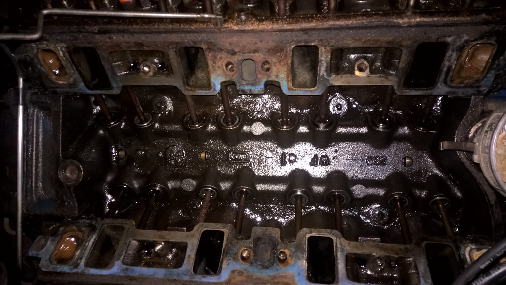

Also Kühlwasser ablassen, Vergaser runter, Ansaugspinne runter und reingucken! Tool aus den USA bestellt um die Lifters durch die stangendurchführung hindurch anzuheben und herauszudingeln. Ist etwas mühselig, klappt aber.
Lifters back installed intake manifold Off.jpg (259.09 KiB) 2286 mal betrachtet

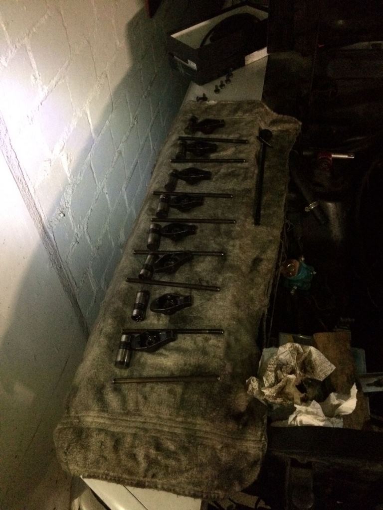

Siehe Foto, alle teile wurden so abgelegt, dass sie dort wieder eingebaut werden können, wo sie herausgenommen wurden.
Rocker Arms and Lifter out.jpg (107.27 KiB) 2286 mal betrachtet
Jeder Lifter wurde auseinandergebaut, gereinigt und wieder zusammengesetzt. Die Federn sind allesamt ok, sie lassen sich zusammendrücken und dehnen sich wieder aus.
Bei einem ist mir die Klammer beim entfernen weggesprungen, auf nimmer wieder sehen.
4 der Lifter habe ich getauscht, da bei den getauschten die Seiten schon angefangen haben, naja fast zu rosten. (Foto)
Alle Lifter in Öl gebadet bevor sie wieder eingebaut wurden. Alle Ventile beim jeweiligen OT mit 25Nm festgezogen.
Ansaugspinne gereinigt und mit Dichtungsmasse wieder eingebaut. (wie in einer Youtube Anleitung eines Motorenbauers)
Die Vergaserfußdichtungen mit Vaseline eingeschmiert um Falschluft zu verhindern.
