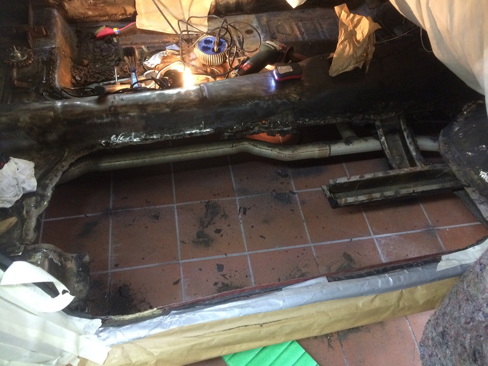

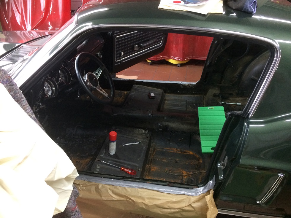

so, am gestrigen Montag habe ich meiner dafür vorgesehenen Urlaubswoche das Projekt begonnen. Vorneweg... die Woche reicht nicht. :)
Bestandsaufnahme nach dem Ausbau:
Ich wusste, dass irgendwann in Amiland mal das Bodenblech getauscht wurde, von unten sah das noch sauber aus. Aber von oben... :shock:
Habe mich dann noch eine Pizza-Pause entschieden die ganzen Bleche von vorne bis hinten zu tauschen, da so kacke eingebaut. Blech auf Blech und ganz schlecht Punktgeschweist.

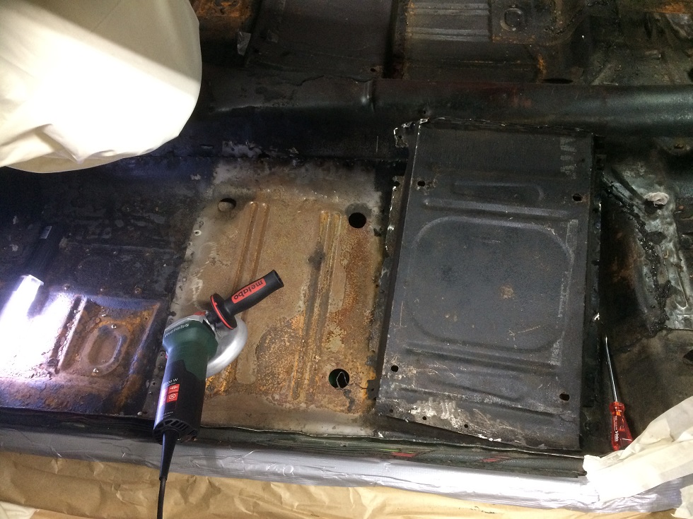

Als nächstes habe ich die Sitzehebungen entfernt, diese will ich behalten.

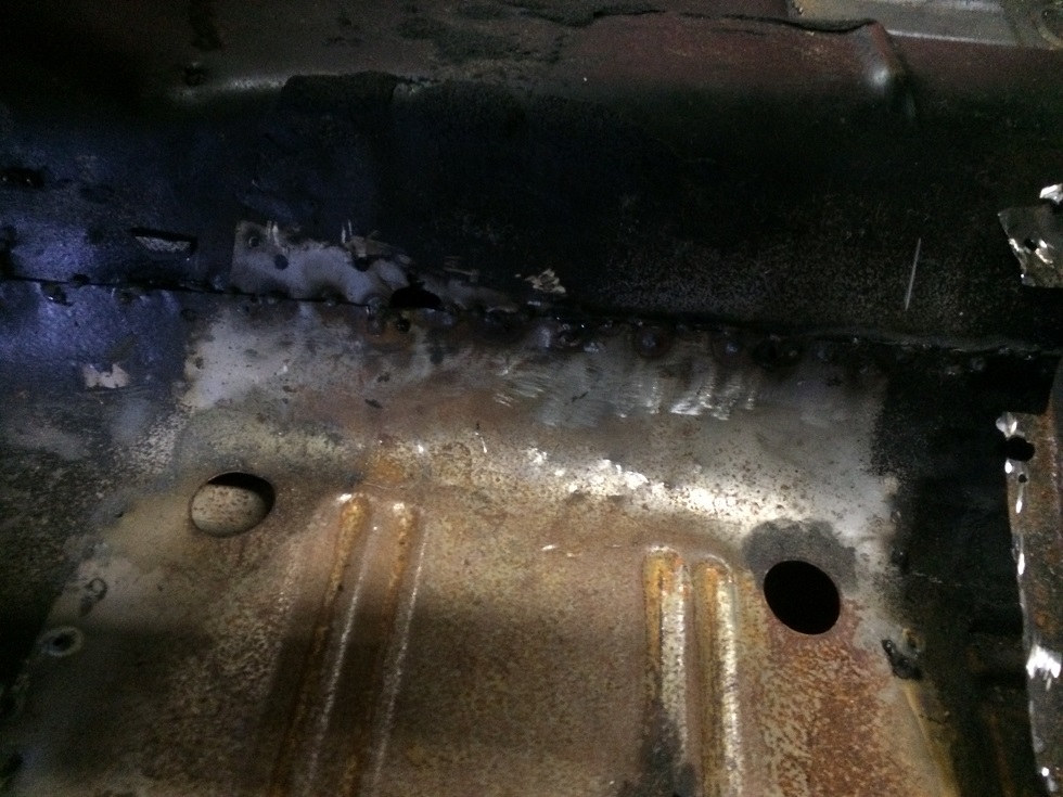

Hier sieht man noch mal ganz gut, wie schlecht geschweist wurde:
Ausbau der Sitzehebungen:
Warum ist darunter eigentlich das Metall blank?

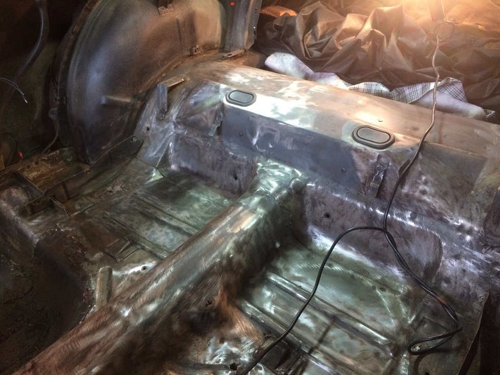

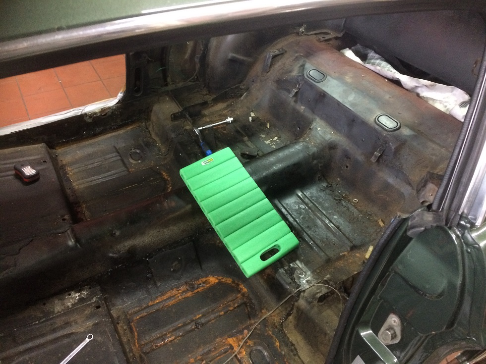

Am heutigen Tage hatte ich noch keine Lust die Bodenbleche zu entfernen und habe den kompletten hinteren Teil auseinander gebaut und geschliffen. Radkästen sind erstaunlich gut.
Zumindest den hinteren Teil, könnte ich nach dem entfetten mit Brando streichen. Aber erstmal schauen was mich mit den Bodenblechen noch erwartet...
Tipps sind gerne willkommen, ist meine erste "Teil"Resto

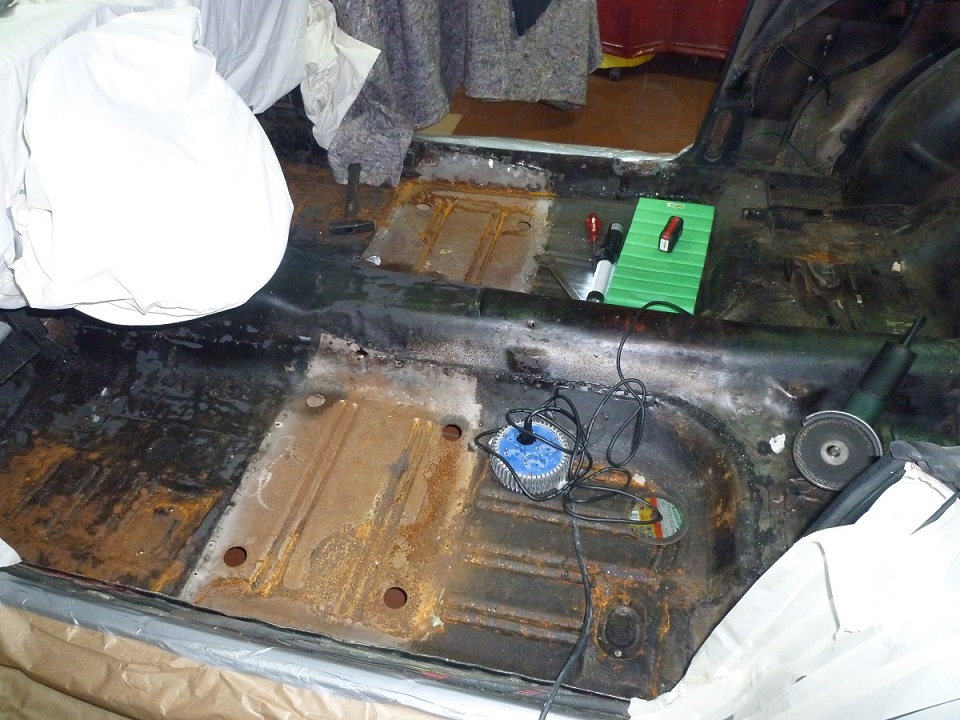

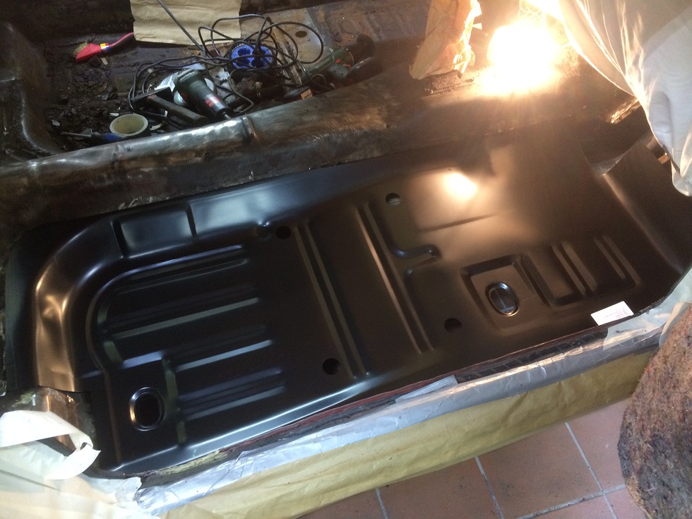

tag 3 ging zu Ende:
Bodenblech Beifahrerseite raus, das Verlängerungsblech zur Spitzwand habe ich auch raus genommen, dahinter war aber gar kein Rost und die Träger sehen auch super aus (war wohl für das Gewissen und offen zur KOnservierung)
Neues Bodenblech nur reingelegt
Frage:
Bei dem Blech im Fußraum sehe ich bei mir im Ford Manual folgendes Bild:
Leider finde ich anhand der Nummer nichts und weiss auch ehrlich gar nicht was das sein soll. Kann mir jemand helfen?
Im neuen Blech ist das immer zu:
Re: Winterprojekt: Innenraum entrosten und konservieren
Verfasst: Mi 23. Nov 2016, 19:39
von Braunschweiger
Du hast doch ein 67er?
Und die Abbildung ist 65er.
Mag da noch offen gewesen sein, bei meinen, 68er, ist es auch geschlossen.
Verfasst: Do 24. Nov 2016, 19:37
von coco
hmm das ist komisch, bei mir ist das offen, vielleicht wurde mal das blech getauscht. was hat das für eine bewandniss? Ich habe die drauf geklebte Blende auf gemacht und dahinter geschaut, kein Rost zum Glück und ne gute Gelegenheit Mike sanders rein zu feuern.
