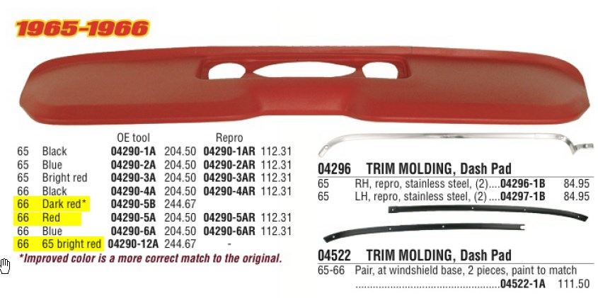

Brauch eine neues Dash Cover, und das gibt es nun für den 66er gleich in 3 Rottönen. "Anprobieren" geht auch nicht, weil das kaum einer hier auf Lager hat. Da meiner Baujahr Januar 66 ist, könnte das ggf. ncoh ein 65er Farbton sein ...

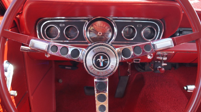

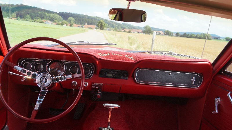

So sieht meiner innen aus und das, was zB NPD anbietet.
Wer kann mit hier weiterhelfen? Wer hat so ein Teil schon mal in Rot gekauft (Original oder Nachbau)?

- aus dem NPD Katalog
- 2016-10-15 12_26_44-Start.jpg (78.29 KiB) 995 mal betrachtet
- DSC04909.jpg (183.77 KiB) 995 mal betrachtet
- DSC04908.jpg (193.31 KiB) 995 mal betrachtet

Auf Grund der Bilder ist das schwer zu beurteilen, da die Farben oft verfälscht wiedergegeben werden.
Grundsätzlich sollte auch ein Januar 66 gebauter Wagen bereits die 66er Farben haben, zu denen dann das dunkelrote dash pad passt. Allerdings sieht dein Innenleben zumindest auf den Fotos eher nach bright red aus.
Ein paar mehr Fotos könnten ggf helfen.
