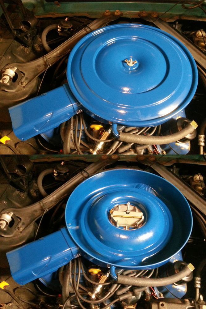

..wenn Du ein Foto einstellst kann Dir damit geholfen werden...

Hi Theo!
Anbei die Fotos vom frisch restaurierten Luftfilterkasten...
Luftfilterkasten
Luftfilterkasten
Danke und LG,

von scotty
Mein original 68er Kasten sieht genauso aus.
Die Maße des Filters stimmen mit deinem überein.
Den Filter habe ich: RSB '705286 Luftfilterelement, 68-72, 289,302,351 & 68-71, 428,429

von TBHH
Ich würde auch sagen dass es der Original-LuFi-Kasten ist.
