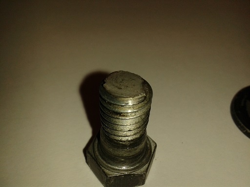

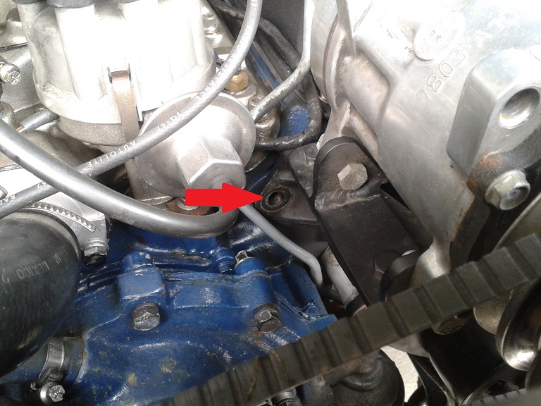

die abgerissene Schraube ist von der Halterung des Klimakompressors und der Servopumpe. So wie die Schraube gebrochen ist, sieht es nach einem "Schwingbruch" aus.
Hat jemand so etwas schon mal gehabt? Meine bisherigen Erfahrungen mit Schrauben raus bohren im Block oder mit Linksdrehern sind eher minimal :D
Neue Linksausdreher habe ich mir bestellt, ich hätte im ersten Schritt versucht ohne möglichst den Kühler und Lüfter auszubauen, da ran zu kommen. Wahrscheinlich muss alles ab, damit ich im guten Winkel dran arbeiten kann.

klimakompressor muss runter, damit du das bracket abnehmen kannst. erst dann kannst du sehen, wo die genau gebrochen ist, wieviel noch raussteht und wie du rankommst. im eingebauten zustand so gut wie unmöglich zu machen.
danach kannst du auch erst sehen, was die beste variante ist - linksausdreher, komplett ausbohren, mutter anschweißen...

Ich würde auch empfehlen, das Bracket abzunehmen, so hast Du bessere Sicht auf die Unfallstelle und gleichzeitig Platz zum Arbeiten.
Dann bohrst Du mit dem Akkuschrauber ein ~5mm Loch möglichst mittig in die abgebrochene Schraube und prügelst in das Loch dann einen minimal grösseren Torx-Einsatz so 4 - 5 mm tief rein. Damit kannst Du dann die abgebrochene Schraube bequem rausdrehen...

Ich als Maschinenbauer würde abbauen so viel wie geht, dan einen ordentlichen Körnerpunkt setzen, mit einem kleinen Bohrer anfangen z,b. 2,5 oder 3mm ein Loch in die Mitte zu bohren. Warum so klein ?
Wen Du dan merkst das nach dem Bohren das Loch aussermittig ist nimmst DU den nächst größeren Bohrer z.b. 4mm und versuchst das Loch mittig zu bekommen,
Dabei kriegst DU wärme in das Gewinde, und irgendwann erwischst Du die Gewindegänge so gerade eben so, das ist der Punkt ab dem man die Schraubenreste mit ner Reißnadel und nem kleinen Schraubendreher rauspopeln kann,
Anders geht es nicht

Die Schraube weist keinerlei Rostspuren auf, so dass ich mal davon ausgehe, dass der Rest nicht festsitzt.
Mit einem Linksausdreher sollte das also kein Problem sein. ( Meine Linksausdreher taugen was ).
Wie schon oben geschriebe, soviel wie nötig abbauen damit Du bestmöglichen Zugang zur abgebrochenen Schraube hast, Loch bohren und dann mit dem Linksausdreher gefühlvoll rausdrehen.
Viel Glück
Urs
Ach ja, überprüfe das Loch der Montagehalterung auf Übereinstimmung mit dem Schraubenloch im Motorblock, vielleicht musst du da ein wenig nachhelfen, die Schraube ist ja nicht ohne Grund gebrochen.
