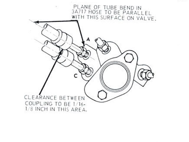

cb02686 hat geschrieben: - Ich habe bei Google schon geschaut aber nichts anständiges gefunden. Hat von euch jemand Bilder wie die Leitungen verlegt werden sollen? Meine waren nicht richtig verlegt und deswegen durchgescheuert.
Welche Leitungen? Nur die beiden zw. Zylinder und Steuerventil?
Da hilft evtl. diese Grafik:
