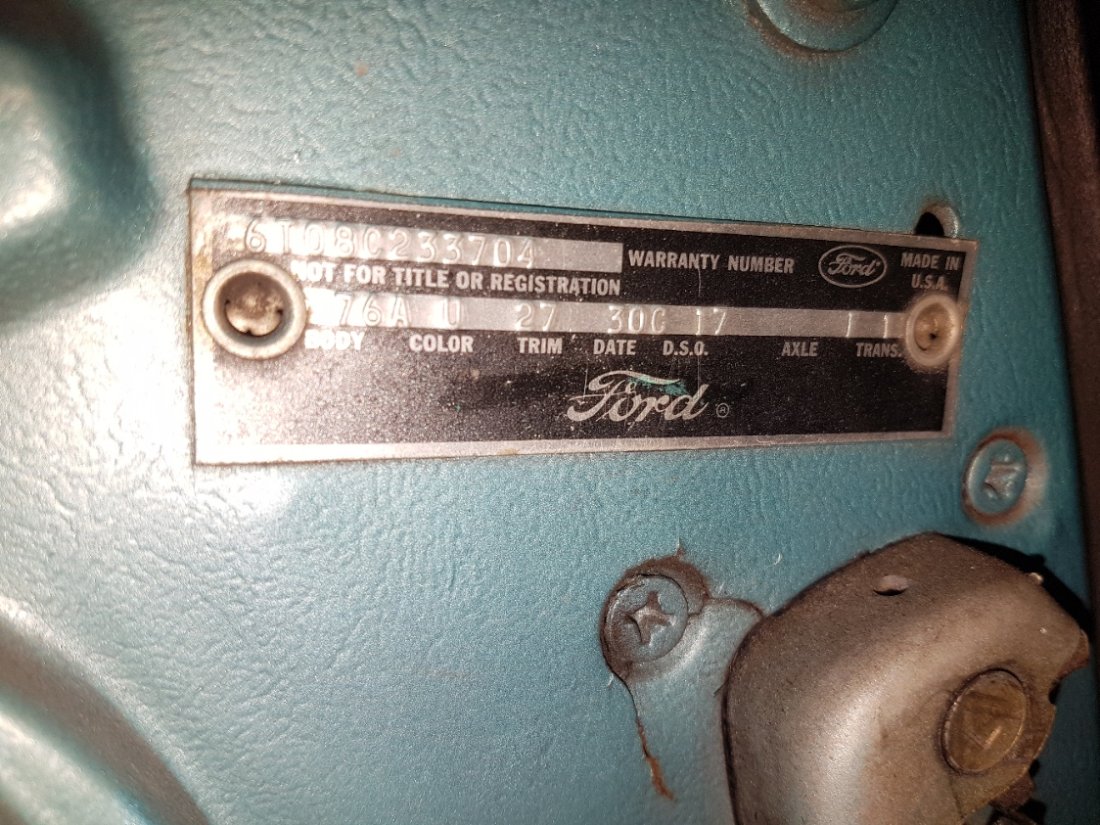

meine Radlager hinten sind durch!
Zwei Fragen dazu:
1. Wie bekomme ich heraus, welche Lager ich brauche, und
2. Wo kaufe ich am besten einigermaßen hochwertige Lage, die nicht gleich wieder hin sind (habe gelesen, dass das ein Problem ist...)
Im Detail:
Mustang Cabrio 1966 289cui 8Zyl mit orig. 3-Gang-Schaltung
Differential hat kein eigenes Gehäuse, sonder ist in der Achse integriert, die berühmte Beule für hat er nicht, also vermutlich eine 8"-Achse. So weit so gut, bisher dachte ich, dass ich damit auch weiß, welches Lager ich brauche. Wenn ich auf der https://eckhard.dr-mustang.com/mustang_ ... rachse.htm -Seite gucke, dann ist da unten so ne nette Tabelle mit ganz vielen Varianten. Die sagt aber nichts in dem Sinne aus, dass da auch verschiedene Radlager vorkommen, oder?
Welcher Hersteller ist gut, wenn es um die Lager geht, und wo bestellt man die dann?
Besten Dank schon mal
Thomas
PS: Die Bezeichnung auf dem Typenschild vom Diff ist nicht mehr lesbar, sieht aber aus als würde sie enden auf ...J - B, was überhaupt nicht zu der Tabelle auf o.g Seite passt...
