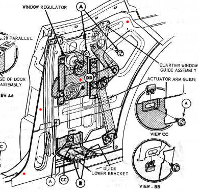

Hallo Leute,
hat jemand vielleicht ein Bild wie das Inner Quarter Panel im 65er Cabrio an der Türkante befestigt wird? Siehe rote Punkte (Explosionszeichnung ist ggf. falsches Baujahr). Oben hinten ist klar und auch unter der Kurbel vom Fenster aber wie sieht das vorne aus. Ich kann mir irgendwie nicht vorstellen, dass ich vorne quer den Schraubenzieher ansetzten muss um die Schraube in die Kante zu drehen? Außerdem würde dann die Spitze der Schraube nach Außen stehen. Vielleicht kann man in das Quarter Panel aber auch so eine Clipsmutter einschieben. Würde vielleicht mehr Sinn machen. Ein Bild würde mir helfen.
Gruß Felix

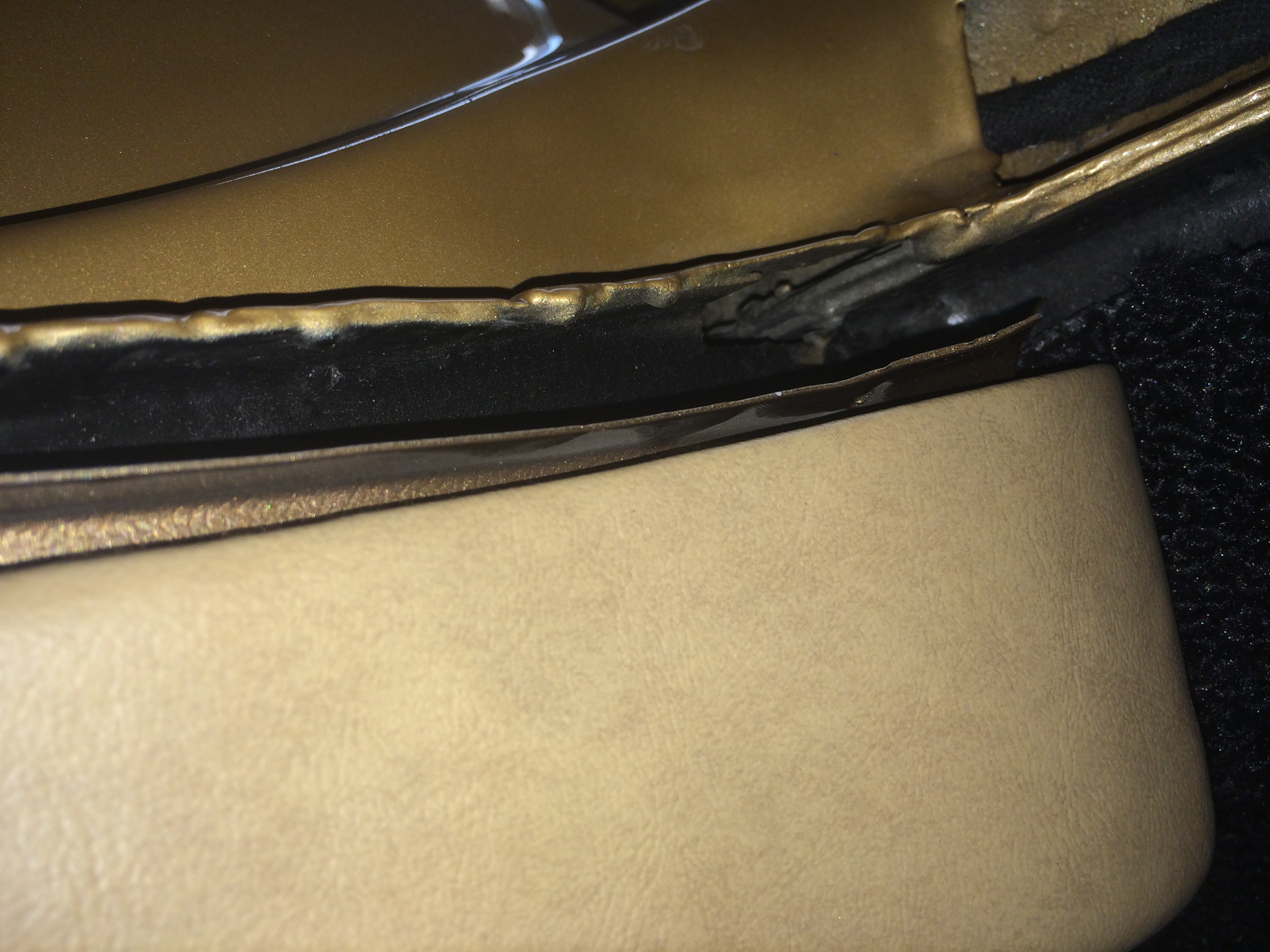

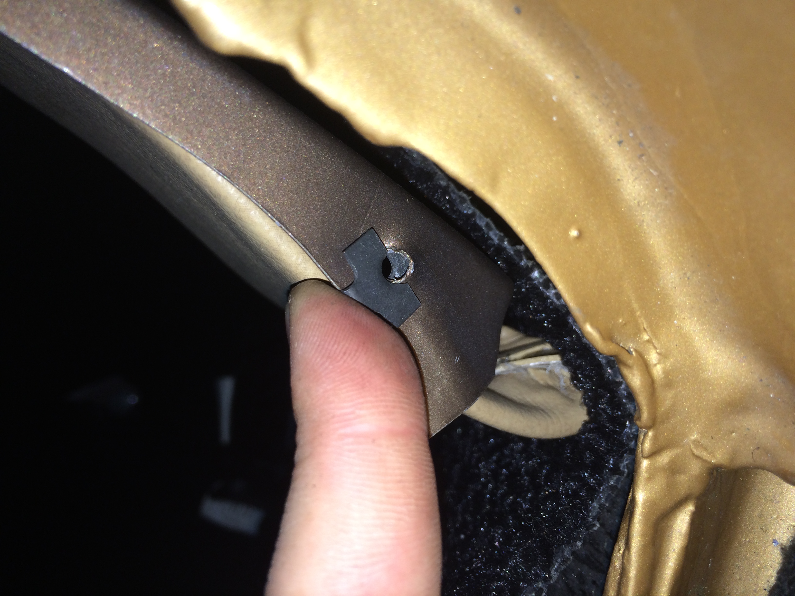

Ihr meint das windlace aber ich dachte es wäre auch geschraubt denn da ist ordentlich Spannung drauf und steht weit ab. Oder hält die Einstiegsleiste dann in Position? So sieht das Loch unten aus und mein Vorschlag.

Ja, Felix - wird einfach unter den U-förmigen Kantenschutz geführt..... Gibt keine Schrauben dort...

66CON hat geschrieben:Ihr meint das windlace aber ich dachte es wäre auch geschraubt denn da ist ordentlich Spannung drauf und steht weit ab. Oder hält die Einstiegsleiste dann in Position? So sieht das Loch unten aus und mein Vorschlag.
Die Einstiegsleiste hält es unten in Position (weiß ich genau, denn diese Einstiegsleiste musste ich genau aus diesem Grund 2 mal montieren :evil: ), oben wird es "eingehakt".
