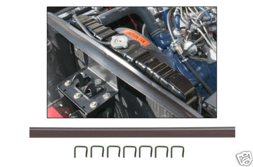

Guten Morgen,
Bei mir fehlt die Dichtung zwischen Kühlerträger und Motorhaube und ich frage mich ob die bei allen Mustangs verbaut war?
Wird diese nicht geschraubt? :shock:
Weiß bestimmt einer Bescheid ;)
Danke.

Hallo Steffen,
siehe:
http://www.aamshop.de/Dichtung-Kuehlerr ... Motorhaube
Hatten in der Regel alle 6-Zylinder, aber nicht alle V8

Bei 64,5-66 nur 6 Zylinder später mW ab 390er Motor

Hallo!
Bei meinem 390er noch original vorhanden. Und sie ist geklammert, nicht geschraubt!

Hallo, ok danke!
Ich vermute bei meinem war niemals eine verbaut und wie es aussieht müsste auch keine ran, werde diese dann auch nicht anbringen.

Genau war bei 67 und 68 am A-Code und C-Code nicht verbaut :idea:

... Kann auch sein, dass doch eine dran war (geklebt). Meines Wissens hängt die Befestigungsart vom Herstellerwerk ab, es gab wohl geschraubt, geklammert und geklebt.
Rein technisch hat das Ding die Aufgabe, den Luftstrom zwischen Rad.support und Haubenunterseite abzudichten, so würde (theoretisch) auch der Luftstrom durch den Kühler etwas verbessert. Könnte auch einen positiven Effekt gegen das Haubenflattern bei höheren Geschwindigkeiten haben.

Habe in Sinsheim den Tipp von Tim(parrysound) bekommen dass mit der Dichtung auch die Viecher die unter der Haube kleben bleiben vermindert wird. Bei ihm ist diese auf den Rahmen gesteckt, weiß jemand wo es die gibt ?

Hi Steffen
Das Teil bekommst du überall AAM, RSB und auch Velo.
Ich habe bei meinem letztes Jahr montiert da mir mein alter Motor immer etwas warm wurde ( oder besser gesagt die Anzeige).
Das Teil leitet mehr Luft durch den Kühler und sorgt eben dadurch für den netten Nebeneffekt das nicht soviel Luft unter die Haube drückt. Von der Temp. her hab ich aber einen leichten Unterschied festgestellt. Mein soll nur gesteckt werden, war aber nicht so toll und habe es dann mit kleinen Nieten gesichert.
Aber wie vorher schon gesagt wurde ist es nicht org. bei 67 / 68 gewesen.
