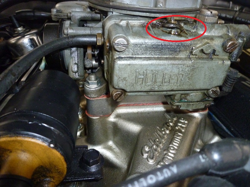

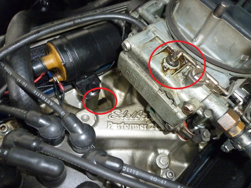

bevor ich die Tage die linke Ventildeckeldichtungen wechsle wollte ich nochmals eine Frage an die Experten stellen und eure Meinung hören.
Bild 1) Wenn auf dem Ventildeckel bei dem Bolzen Öl steht, kann ich davon ausgehen, dass es oberhalb der Dichtung bei warmen Motor raus quillt?
Unterhalb des Ventildeckels (Richtung Krümmer) tritt Öl aus, alles komplett trocken.
Bild 2) Unter dem Zündverteiler steht auf der Spinne Öl, ich weiss noch nicht genau woher dies kommt (hoffe aus der Dichtung von Ventildeckel). Wober der "Weg" dorthin mir komisch vorkommt. Ich habe irgendwo mal gelesen, dass die Zündspule auch mit Öl zur Kühlung gefüllt sei. Könnte dies komplett ausgetreten sein und wie würde ich dies überprüfen?
Danke für eure Rat und Meinungen.

Hallo coco,
das Öl unter der Spule d.h. im Bereich Ventildeckel kommt m.E. aus dem Bereich der Ventildeckel selbst. Also
Dichtung kaputt oder gequetscht oder im Bereich der Schraube defekt. Das siehst Du ja, wenn die Deckel
runter sind. Wenn sich im Bereich des Verteilers in der Mulde am Block Öl sammelt, kommt dieses meist aus der
undichten Dichtung zwischen Spinne und Block. Mach doch hiervon auch mal ein Bild. Aus der Spule kommt
kein Öl raus.

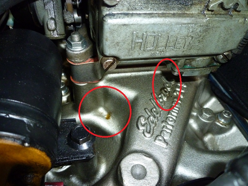

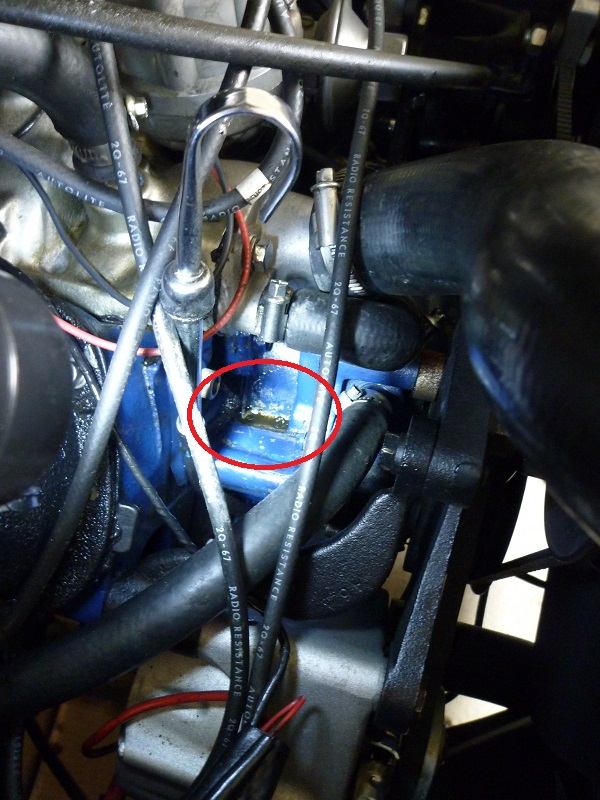

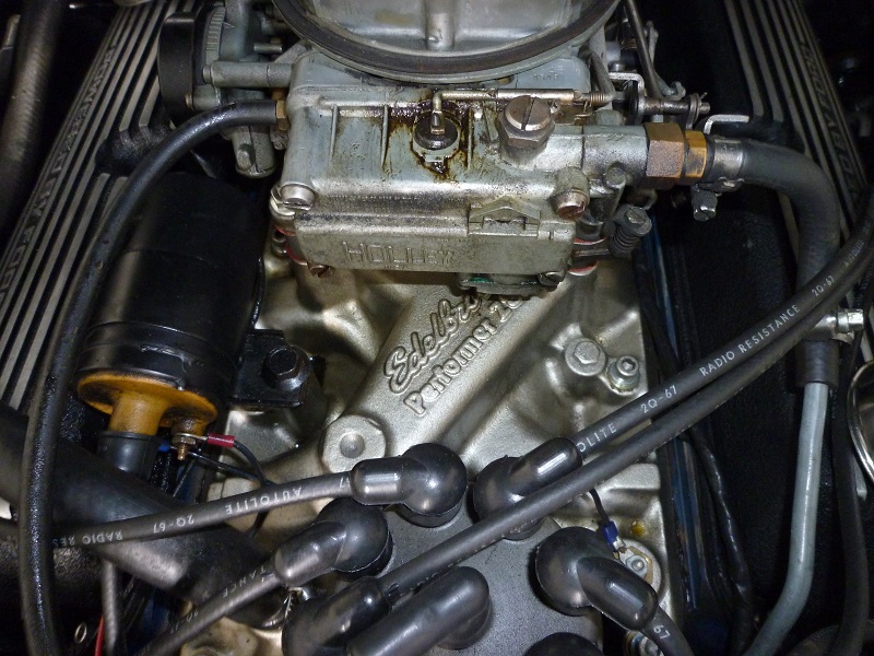

anbei hier ein paar neue bilder.
Blick von oben ohne Luftfilter
Weitblick von oben
Weitblick von oben
Hier sind zwei tropfen zu erkennen, ggf. kommt das öl ja auch gar nicht von den ventildeckeln, sondern aus dem vergaser weiter oben
ist dies korrekt, dass dieser kleine "deckel" offen ist
P1040829 - Kopie.JPG (233.57 KiB) 1269 mal betrachtet
hier steht auch öl... oder zumindest eine ölige substanz
P1040817 - Kopie.JPG (206.96 KiB) 1270 mal betrachtet
die fahrerseite des motors ist komplett trocken, es spielt sich alles nur um den bereich der zündspüle ab.
wie kann ich denn die dichtigkeit der Zündspule testen? Ich gehe davon aus, wenn ich die BAtterie abgeklempt habe, dass ich die Spule einfach an der Halterung abschrauben kann. Und dann?
Bitte entschuldigt die vielen Fragen, ich kenne mich leider kaum mit motoren und schon gar nicht vergasern aus, bin aber bereit zu lesen & lernen und probieren.
Ihr ideen / anmerkungen, was ich als ersten angehen sollte?
