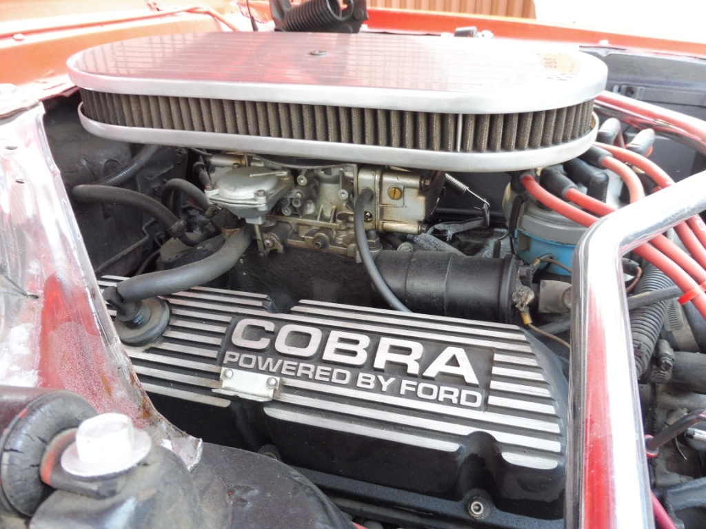

Hallo Zusammen,

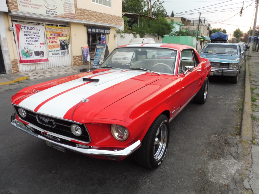

mein Name ist Daniel und bin beruflich z.Z. in Mexiko. Mein Plan ist es hier einen Mustang 1964 - 69 zu kaufen. Preislich sind die deutlich günstiger als in Deutschland.
Ich habe mir die Tage einen Mustang '67 GT 289er Hardtop angesehen und ich bin sehr dafür ihn mir zu kaufen.
Da ihr mir bei meinem BremsenThreat so hervorragend geholfen habt, schiebe ich gleich noch den Motor nach...

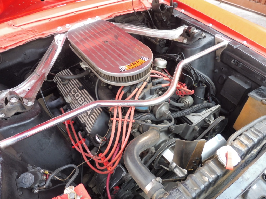

Der ist angeblich komplett überholt und macht optisch auch einen sauberen Eindruck, er nimmt das Gas gut an und hat nen schönen Sound.
Auffällig ist jedoch, dass er nach dem Kaltstart (ca.25°C Starttemperatur) leicht rasselt, sobald er warm ist, hört man es nicht mehr.
Könnte das an den Ventilen / Schlepphebeln oder k.A. liegen.
Oder kann man es einfach ignorieren.
Eine andere Theorie ist, dass der aktuelle Eigentümer keine Bleizusätze reinschüttet und deshalb die Auslassventile Geräusche machen. Braucht der Motor überhaupt Bleizusätze?
Was sagt ihr sonst zu dem Motor(-raum)?
Danke
Daniel

Wo sind die Bilder von dem überholten und sauberen Motor?
Der ist es jedenfalls nicht!
An einem überholten Motor sollte nach dem Anlassen auch nichts rasseln!
An fehlendem BleiERSATZ liegt's auch nicht, sonst würde es nach 'ner gewissen Laufzeit nicht weniger werden!
Mit den Bremsen konnten wir Dir NICHT helfen, der bremst doch wohl immer noch scheisse!?
Mal ganz direkt, das ist ein auf ein bisschen Show zusammengeschmissener Haufen Ge(Ver)brauchtteile.
Bremsen defekt, Motor macht geräusche, was brauchst Du noch, dass Dein Mustangfieber endlich zu sinken beginnt?

Wenn der Rest des Fahrzeuges so "fachmännisch repariert" wurde wie offensichtlich die Cowl Vents, also mit Gewalt von Vorne durchs Blech und dann Spachtelmasse und Farbe drüber ( zu sehen auf dem zweiten Foto in der linken oberen Ecke), dann viel Spass mit dem Eimer!
Du solltest das Fahrzeug mal RUNDUM gründlich fotografieren, auch von unten und innen, und die Bilder dann hier einstellen.
Wenn Du aber meinst das nur der höhere Preis für ein "besseres" Fahrzeug spricht: Mein Beileid.
Übrigens sind auf den Fotos noch mehr Schweissnähte an Stellen zu sehen, wo ORIGINAL keine hingehören...

Also wenn es ein 289 sein soll, dann ist quasi nichts original oder zumindest dem original entsprechend!
Nur mal als Anregung:
Lufi n. o.
Verteiler + Kabel n. o.
Vergaser n. o.
Spinne scheint geändert zusein.
Fan n. o.
Kühler n. o.
Heizung abgeklemmt oder entfernt
Fan-Shroud fehlt
Keine Engine-Labels
Nur mal als vergleich ein (fast komplett korrekter Motorraum)
Nur für die concours-experten hier - ja die Monte Bar ist add on, Export Brace müsste zweiteilig sein, ein paar Engine Decals fehlen (z.b. auf Zündspule) und die Batterie ist keine autolite...
