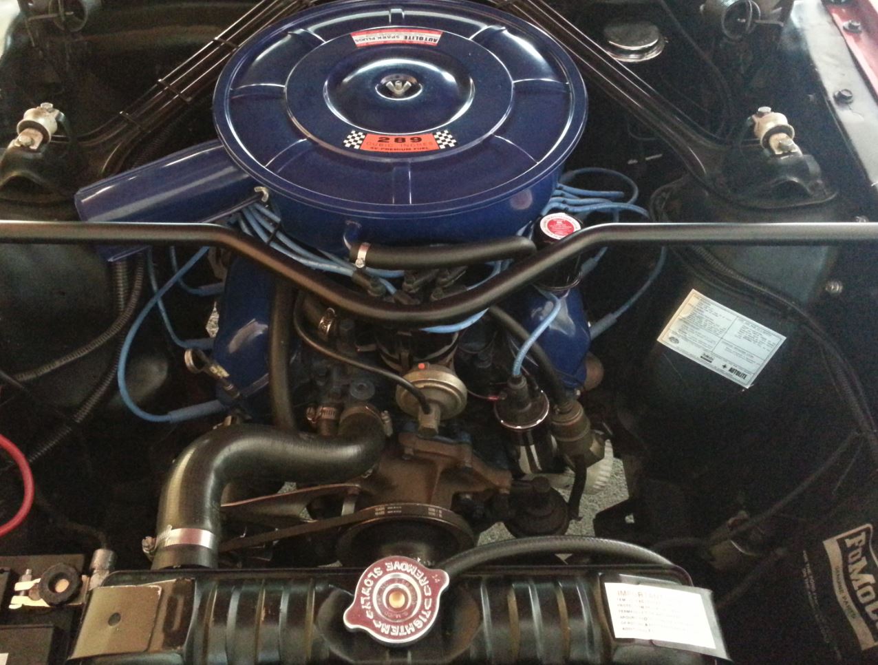

Elhocko hat geschrieben:Kurzes Offtopic:
Du könntest dein Zündkabel 7 noch zur Sicherheit auf Serienverlegung optimieren. Verhindert Missfire. ;)
Siehe hier: http://hotrodenginetech.com/american-v8-firing-orders/
Danke Benni,
das Bild ist älter, mittlerweile ist es verlegt.
Trotzdem Danke für den Hinweis :)

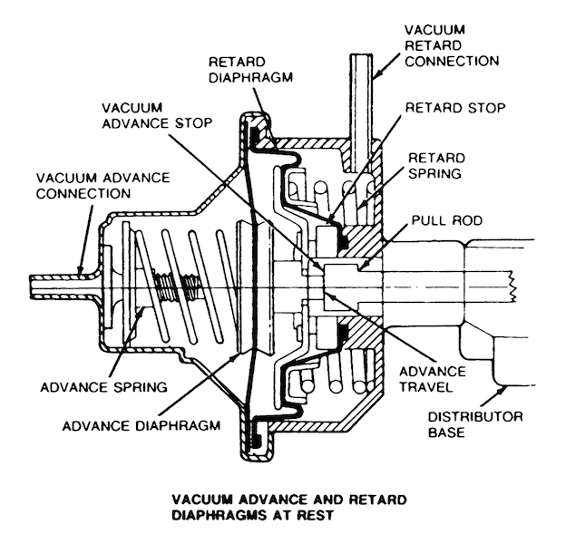

das ist die falsche Dose.
die Dose hat eigentlich 2 Anschlüsse - Vorverstellung und Rückverstellung. - letzteres ist durch die pinke Kappe verschlossen.
Raus mit dem Ding und eine originale verbauen.
So einstellen, dass im Cruise Bereich so um die 15 Grad zusätzliche Verstellung dazu kommen.
Wie? Im Leerlauf drehen lassen und mit dem Mund den Unterdruck simulieren (oder Freundin machen lassen;-)). So weit einstellen bis besagte ca 15 Grad zusammenkommen.

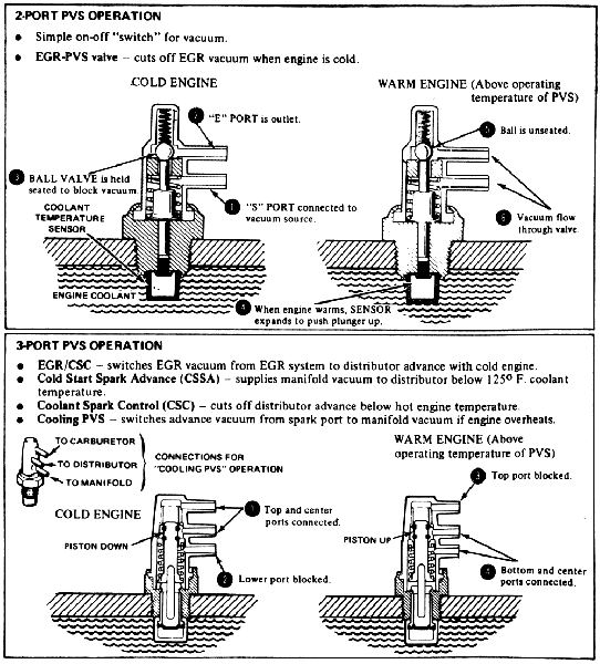

Beiträge: 3557
Re: Verstellkurve Verteiler prüfen
Hallo
Da bei meinen 68er die selbe Vakuumdose defekt war, habe ich bei RockAuto eine neue geordert,
da war diese Einstellanleitung dabei, deine Nr. ist nicht aufgeführt, aber vielleicht als Hilfestellung und noch Schematiks
hier aus dem Forum.
Einstellung Vakuumdose_0173 Kopie.jpg (83.75 KiB) 2217 mal betrachtet
Vakuumdose_0172 Kopie.jpg (45.96 KiB) 2217 mal betrachtet
pvs valve Kopie.gif (55.04 KiB) 2217 mal betrachtet
Distributor Vacuum Line Connectet Kopie.jpg (45.34 KiB) 2217 mal betrachtet
Vaccum Diaphragma Kopie.gif (51.12 KiB) 2217 mal betrachtet
