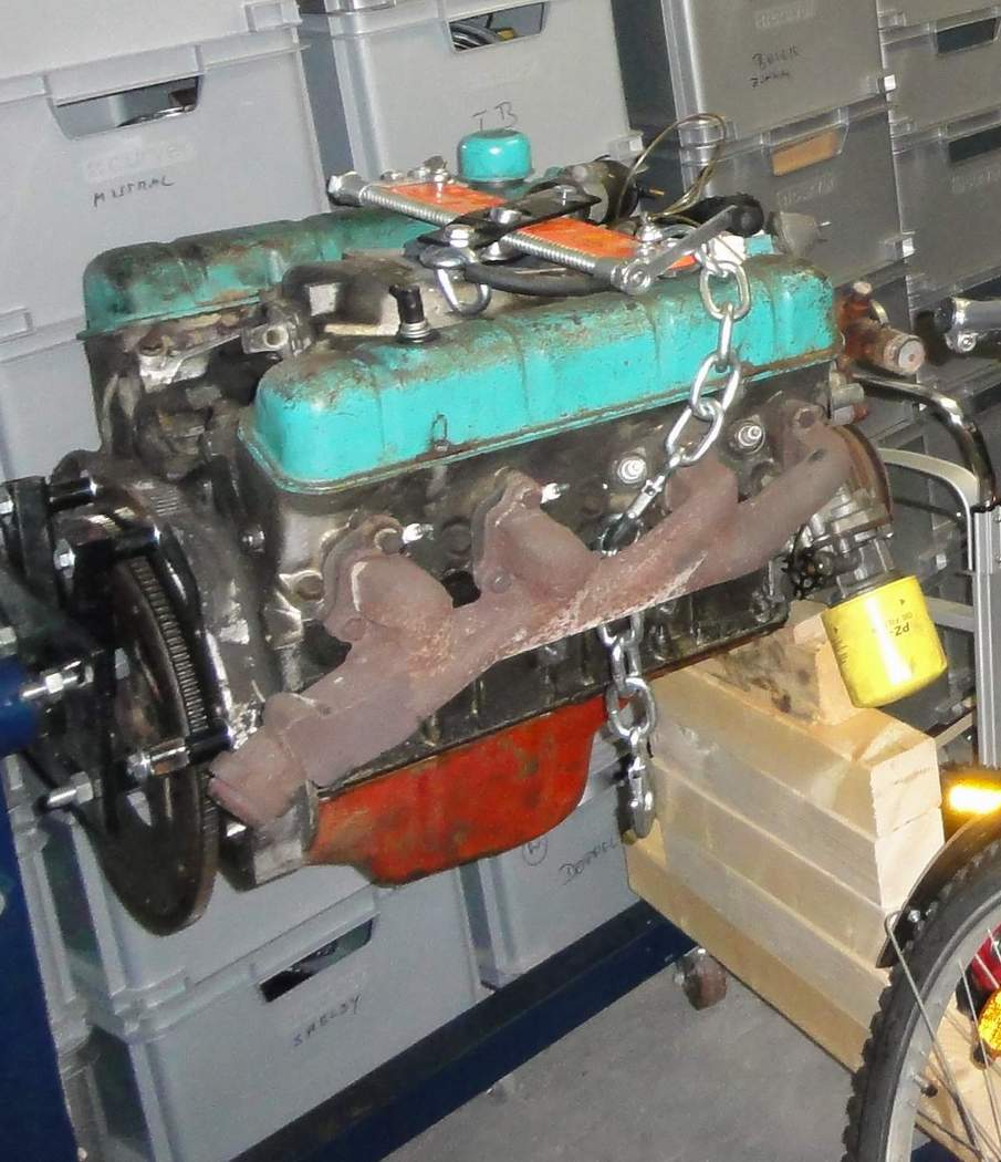

an so einem cheap-china-chit dingen hatte ich den motor vom harry dran. das teil hat sich gut verbogen. dabei ist das nur ein 215cui alu motor! an den werde ich meinen 428 gaaaanz bestimmt nicht dranhängen!
215cui alu
215cui alu
klöff klöff...

das sieht aber auch wie der 400kg Ständer aus,oder es täuscht.
