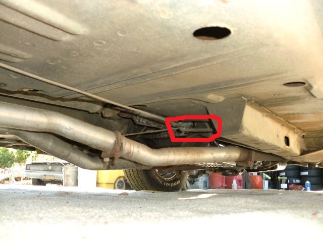

Das war leider keine Lösung. Das strammer einstellen der Handbremse hatte zum Ergebnis, dass der Unterschied zwischen links und rechts auf 70% anstieg – also wieder zurück auf Anfang und alles nochmal auseinanderbauen.
Was die Handbremse angeht haben wir dann auch tatsächlich einen eindeutigen Fehler gefunden: Etwa unter dem Beifahrersitz befindet sich ein „Umlenkhaken“ der das Handbremsseil auf das rechte Hinterrad „umlenkt“. Ich habe leider kein besonders gutes Bild. Ich hoffe ihr könnte das trotzdem erkennen. Genau auf diesem „Umlenkhaken“ war das Handbremsseil so aufgeraut, dass es nicht mehr durch den Haken durchgerutscht ist und somit die Kraft nicht mehr richtig auf das rechte Hinterrad übertragen konnte. Das war in eingebautem Zustand überhaupt nicht so zu erkennen. Erst als wir das Seil ausgebaut hatten fiel uns das auf. Die Lösung dafür war recht einfach: Wir haben das Seil einfach umgedreht, also das Ende das am rechten Rad befestigt war am linken Rad angebracht und umgekehrt. Somit lag nun eine vollkommen intakte Stelle des Handbremsseils auf dem „Umlenkhaken“ und überträgt nun die Kraft ohne große Verluste auf das rechte Hinterrad. Die anschließende Kontrolle auf dem Bremsenprüfstand ergab lediglich noch eine Abweichung von 9% was nicht nur in Anbetracht der konstuktionsbedingten Schwächen der Handbremse meiner Meinung nach ein super Wert ist.
