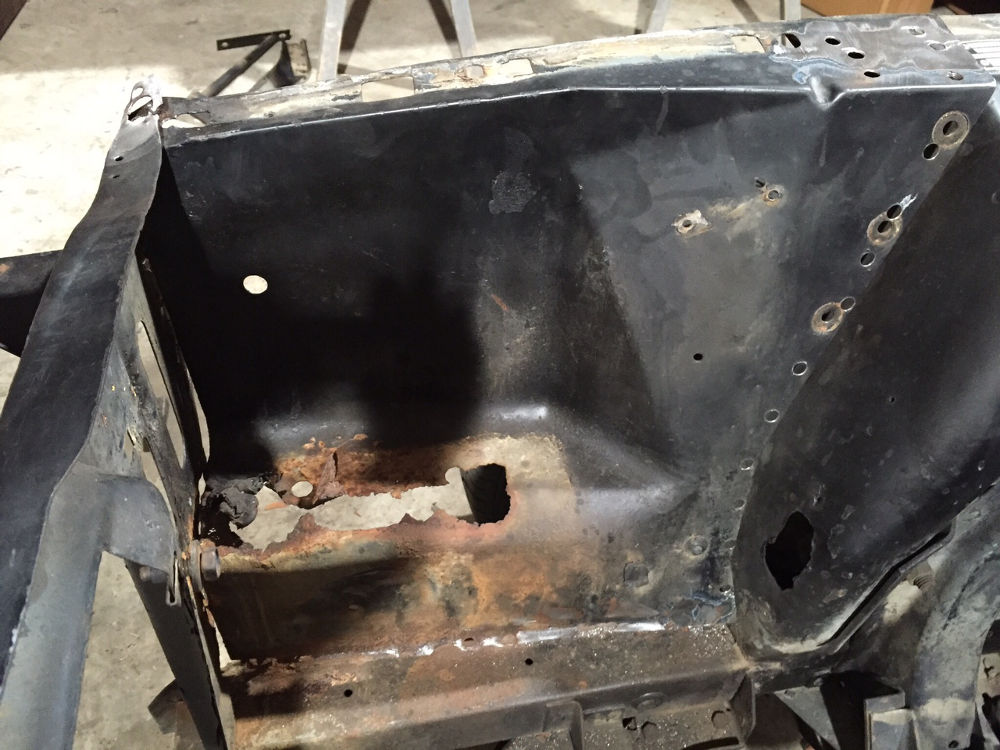

Anschließend haben wir uns um die von Rost zerfressenen Bleche im Bereich Batterie gekümmert und mit dem Winkelschleifer und Schweißpunktfräser kurzen Prozess gemacht. 8-)
Aktuell bin ich dabei den Innenraum komplett zu entkernen. Ich kann es gerade kaum erwarten wieder in die Werkstatt zu gehen, wird aber vermutlich erst am Wochenende wieder was.

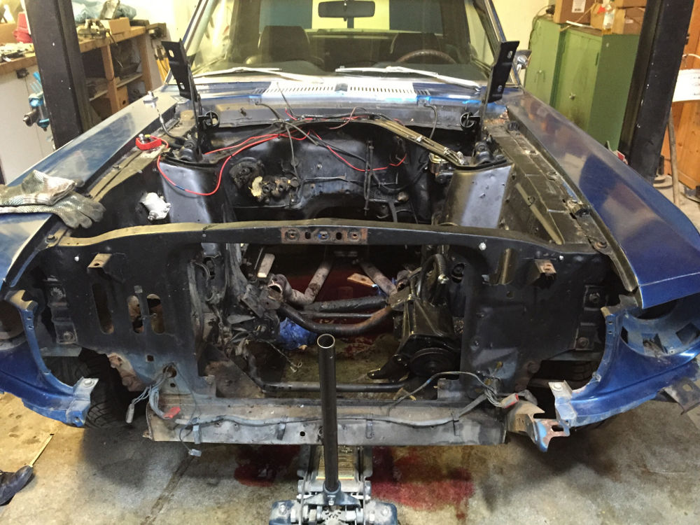

Von Rost zerfressene Bleche herausgetrennt.
Großes Loch im vorderen Stehblech im Bereich Batterie.

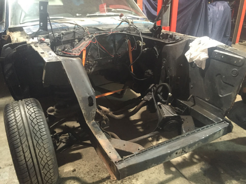

Leerer Motorraum.
Leerer Motorraum.

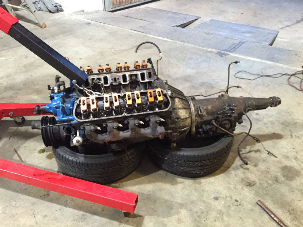

Motor inkl. Getriebe ausgebaut.

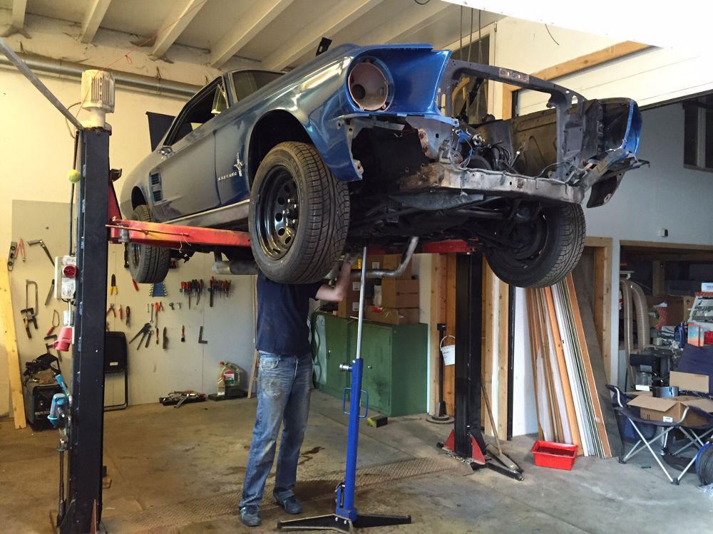

Motorausbau vorbereiten.

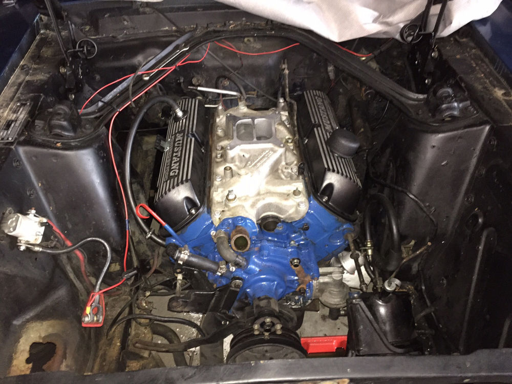

Motor in eingebautem Zustand.

Dringende Empfehlung: Lass die Löcher in den Shock Towers auch gleich schweißen - interessant, dass der Tüv so etwas nicht bemängelt, viele andere banale Dinger aber schon.

Na klar, die Löcher in den Shock Towers stören mich auch wahnsinnig. Mein Ziel ist ein möglichst perfektes Auto, besser als damals vom Werk ausgeliefert. Zeit spielt dabei keine Rolle.

Auf jedenfall hast du bei der Batterie großzügig rausgeschnitten :D .

Vom Stehblech war sowieso nur noch die Hälfte vorhanden, um den Rest hat sich der Rost gekümmert.
Das Kühlerhalteblech hatte es in der Ecke schon ziemlich gut zerfressen, außerdem war es an vielen Stellen verbogen und mit zusätzlichen Schrauben und Löchern ausgestattet, welche nicht reingehören. Daher habe ich mich entschlossen hier etwas großflächig auszuschneiden und die Bleche gleich komplett zu ersetzen :D
