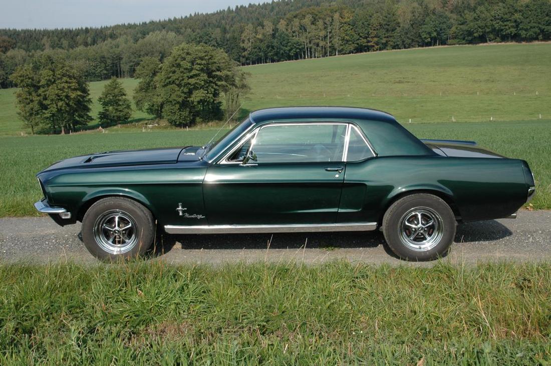

Leider kommt der Wagen preislich nicht in Frage. Es wurden letztendlich 25.000,- € für das Coupé aufgerufen. Ich war noch mal dort um nach der VIN u. dem Typenschild zu gucken. Weder an den Türen noch am inneren Kotflügel waren die entsprechenden Nummern. Entweder waren sie nicht mehr da oder überpinselt. Ich hätte somit also auch nicht nachprüfen können ob es nun wirklich ein 302'er ist.
Sehr schade, der Wagen hätte von Innenraum (schwarz), Farbe (dunkelgrün) u. Felgen (Magnum 500) gepasst (siehe Photo unten).
Ist es realistisch ein 67'er oder 68'er Coupé in einem vernünftigen Zustand für 20.000,- € brutto zu finden? Mit vernünftig meine ich technisch in Ordnung und ohne das ich gleich nach dem Kauf tief in die Tasche greifen muß. Perfekt erwarte ich nicht ;)
Ich hoffe bis zum Frühjahr einen Mustang zu finden. Auf die Außenfarbe habe ich mich nicht zwingend festgelegt aber innen sollte er schon schwarz sein.
