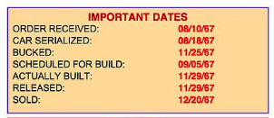

Laut Marti-Report wurde das Auto am 20.12.1967 verkauft. Bestellung etc. logischerweise vorher - also alles in 1967…
Ich versuch mal ein Bild vom Martin-Report hier anzuhängen - wenn ich es hinkriege…
Juppchen
Bildschirmfoto 2015-09-04 um 08.53.05.png (52.63 KiB) 1275 mal betrachtet

Hey,ich würde mal sagen das die original sein könnte.

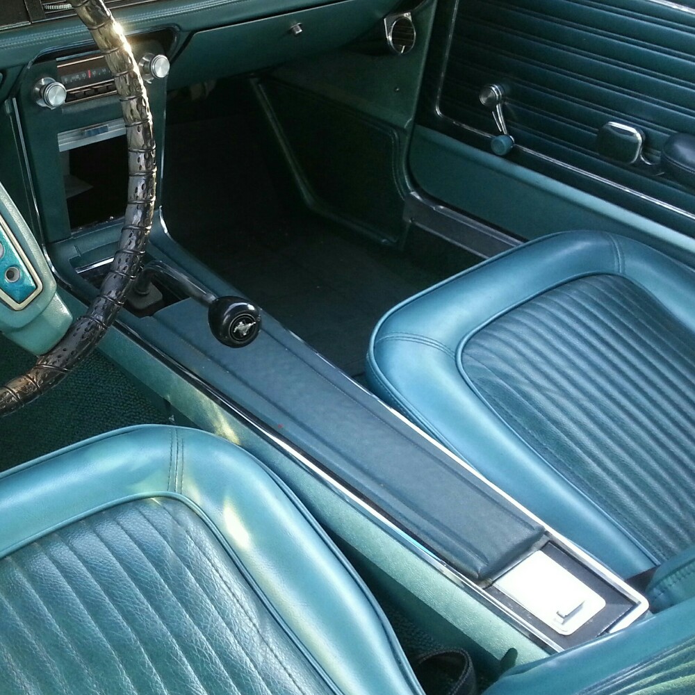

Ich hatte hier schon Mal eine Frage zu meiner Konsole drinnen... wie es scheint ist da die Abdeckung vom Cougar drauf (s. Bild). Unter der Abdeckung befinden sich die Mulden für die Gurtschnallen.
67er Konsole mit Cougar "Deckel"
Könnte es sich vielleicht doch um eine original verbaute 67er Konsole handeln, bei der die Cougar Abdeckung irgendwann mal aufgesetzt wurde? Die Konsole passt farblich PERFEKT zum restlichen Interieur.
Da mein Pony am 01.12.1967 gebaut wurde, steht nun diese Frage im Raum...
Im Marti Report finde ich leider keinen Hinweis auf eine Konsole.
Ihr seht: Fragen über Fragen ;)

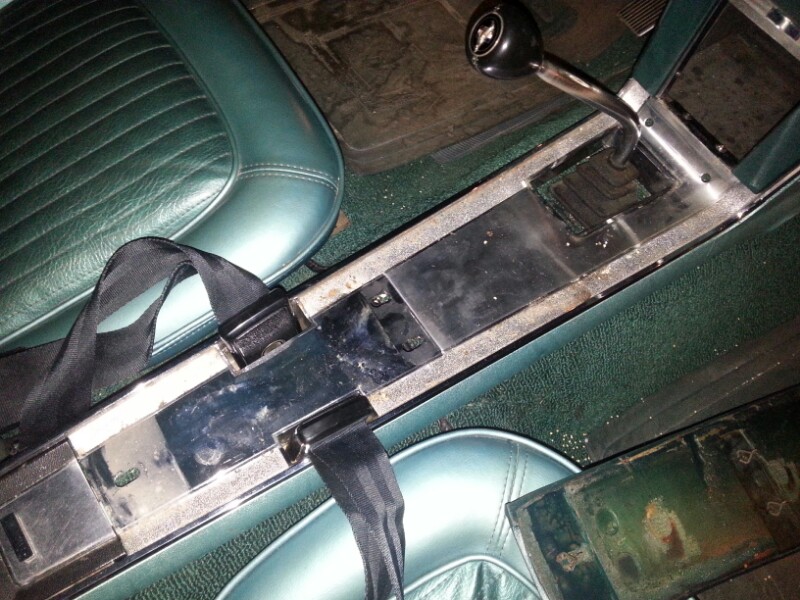

also bei mir ist die gleiche Konsole drinnen wie bei mikul74 nur halt mit der anderen Alu-Beplankung.
So wie der Aschenbecher sitzt müsste es die 67er Konsole sein. Die Gutschlösser passen nicht in die vorgesehenen "Halter", sind bei der Konsole schmäler.
Gut, auch die Gurte scheinen mal erneuert worden zu sein, könnten auch falsche sein...

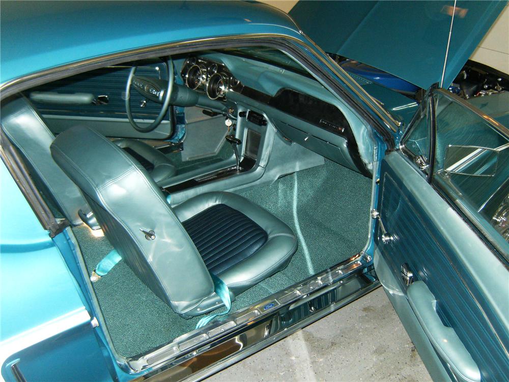

Jedenfalls gibt es wie auf den Bildern zu sehen 2 Konsolen und laut meiner Mustang Literatur war die Konsole in meinem Mustang im 67er und die auf dem 2. Bild sei die original 68er.
Was ich nicht weiß ist, ob die 67er Konsole in den frühen 68er Fahrzeugen verbaut wurde.

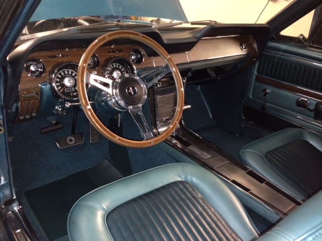

Das oberste Bild zeigt die 68er Konsole, das unterste Bild ist mein Fahrzeug mit der 67er Konsole.
WAS IST JETZT RICHTIG UND WAS FALSCH :o :o :o

Ja, ich bin mir sicher, dass ich eine 67er Konsole habe.
Hier noch ein Bild, wie es unter der eingehängten Abdeckung aussieht:
Konsole ohne Abdeckung
Leider ist mir nicht klar, welche Teile ich benötige, um die Konsole OHNE dieser Abdeckung zu verwenden.
