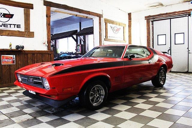

Hallo zusammen, ich habe einen 72er Mach 1, der mit 215/60 R 14 vorne und 245/60 R 14 hinten bereift ist.
Hat jemand diese Kombination eingetragen oder weiß wo man diese Kombination eingetragen bekommen könnte?
Für das H - Gutachten soll ich nun 205/70 R 14 montieren.
Anbei ein Bild von dem Mustang (wenn es klappt, ich bin halt nicht der Computerfreak). Einen Mach 1 Grill mit Blinkern könnte ich auch noch brauchen.

Eintragung 215/60 R 14 und 245/ 60 R 14
- 8330527099.jpg (86.69 KiB) 1166 mal betrachtet
