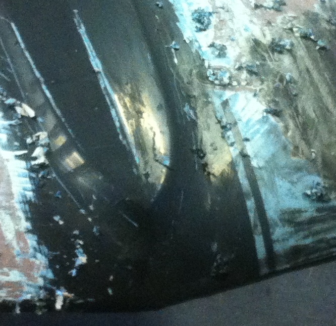

Schade.. 1970 hatten sie ja keine Aluplatten sondern Aufkleber montiert welcher nicht mehr auffindbar ist.
Beim Abbeizen der hinteren Kotflügel, Dach sowie Haube stieß ich auf der Original Grundierung auf ein Leichtes Blau, scheint mir wie verblichenes Gabber Blue: http://paintref.com/cgi-bin/colorcodedi ... ber%20Blue
- weis jemand ob die Farbe Für 1970er Mach 1 zur Wahl stand?
- Dem Dachhimmel sowie A-säulen Verkleidungen zu folge, was mir beides noch original zu sein scheint war die Innenausstattung Dunkelblau.
Kann mir einer sagen, wo man Türverkleidungen, Bezüge.. für nen Mach1 in Blau findet? In schwarz gibts die ja wie Sand am Meer..

- 10.JPG (203.35 KiB) 1435 mal betrachtet
