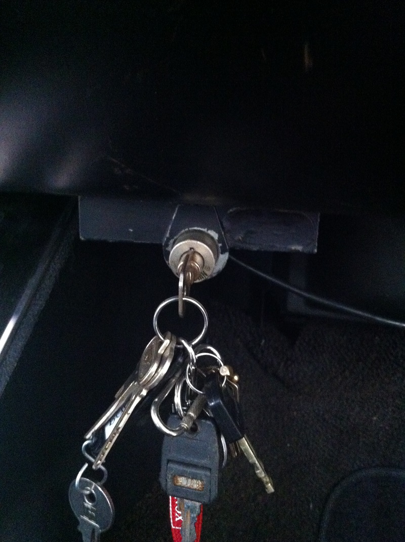

Ich bin gerade dabei den Innenraum meines Mustangs auszubauen, dies in Folge unseres Restaurationsprojektes.

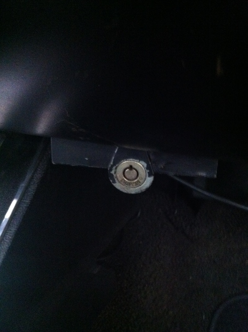

Nun habe ich im Fussraum des Beifahrers einen kleinen Kasten mit einen Schlüssel entdeckt.
Wenn man den Schlüssel dreht kommt ein Knopf heraus den ich wieder hineindrücken kann, aber nur mit dem Schlüssel wieder herausbekomme.

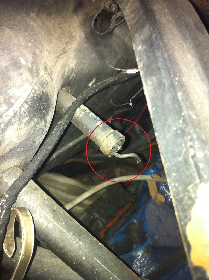

Der restliche Mechanismus führt in den Motorraum, etwa auf der höhe der rechten Domstrebe (vom Fahrer aus gesehen), endet das ganze. Vermutlich durch eine Bastelei des Vorbesitzers abgeschnitten :(
Man kann im Motorraum am ende des Mechanismus ein Stahlkabel erkennen, sowie ein Stromkabel.
Auf dem Knopf im Fussraum ist "Chapman" eingraviert.
Meine Frage lautet nun:
Kann mir jemand sagen für was dieses Ding gut ist und ob es original von Ford ist oder ob es sich hier um Aftermarket-Ware handelt.

sicher nicht original!

Das war zum abschließen der Motorhaube ;)

Hi Manuel,
das ist ein Mechanismus zum Verschließen der Motorhaube, bzw. gegen unbefugtes Öffnen dieser. Nennt sich Chapman Z-Lock.
Guckst du hier:
http://www.google.de/imgres?imgurl=http ... CCwQrQMwBA
Gibt es aber nicht mehr.

Hallo und vielen Dank für die schnellen Antworten
So wie das aussieht ist es also ein Aftermarket-Produkt und später einmal eingebaut worden.
Das heisst ich kann es mit ruhigem Gewissen ausbauen.
Möchte das Pony so weit es geht wieder in den Originalzustand versetzen, deshalb die Frage ;)
