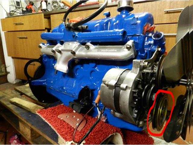

von Klaus
Hallo Holger
hast Du den Schwingungsdämpfer erneuert wenn nicht schau mal ob der rund läuft.
Gruß Klaus

von Klaus
Hallo Holger
das Ding sitzt unter dem Ventilator
gruß Klaus

von holger61
Ok, werde ich nach dem Fußballspiel noch mal testen.
Hatte neue Keilriemen nach den Maßen der Alten bestellt und den Eindruck, dass die sehr schwer aufzuziehen waren. Kann das auch ein Problem sein? Hab nicht darüber nachgedacht, dass die Amis nicht wirklich immer Originalteile einsetzten (schon gar nicht bei meinem Auto ;) )
