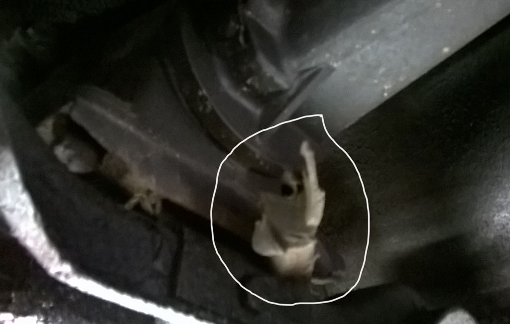

PS: Was diese Gummibuchse angeht habe ich unter dem Auto ein Foto gemacht, die Blickrichtung ist Richtung nach vorne und das Gummiteil sitzt hinten am Getriebe ( steht raus ist halb rausgerissen )
Wie nennt man dieses Teil, also den Gummi ?
Sorry für den neuen Tread aber der alte liess sich wärend des eingebens schon nicht mehr bearbeiten !
Gruss Dirk
Gruss Dirk

hallo Dirk. Trans mount nennt sich das Teil. du kannst aber bei Rockauto auch in Deutsch schauen, wenn du nicht mit allen englishen wörtern klar kommst. In der mitte oben in der Taskleiste kannst du die sprache wählen. bis dann

Danke für den Link, das Teil sieht allerdings so aus als ob das Puffergummi darin fehlt ( Altes Gummilager ist ja rausgerissen.
