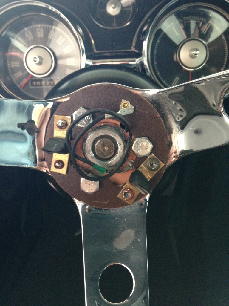

Hallo zusammen
Habe mal wieder eine Frage ( habe die Suchfunktion schon genutzt aber nichts gefunden !! ).
Habe mein Blinkerrücksteller getauscht und musste dafür den Hupenknopf abnehmen um an die Schraube vom Lenkrad zu kommen. Dieser war nicht geklemmt sondern aufgeklebt.
Der Kleber sah wie Schraubenkleber aus ( so leicht grün/blau ). Es gibt auch keine Möglichkeit diesen Hupenknopf zu klemmen. Habe wohl optisch ein Grant Lenkrad ( kein Holz ) und dafür den passenden Hupenknopf. Der Hupenknopf ist auf wurde auf der leicht orange farbenden "Scheibe" geklebt.
Zwischen Hupenknopf und Lenkrad-Narbe / orangenden Scheibe war noch eine Feder...oder saß die darunter...bin mir nicht mehr sicher ;-((
Womit kann ich diesen Knopf ankleben...irgenwann muss der mit Sicherheit mal wieder runter...
Gruß und danke
Claus

Hallo Claus,
alles korrekt soweit.
Das ist das Übel der Grantlenkräder, theoretisch klemmbar auf der orangenen Scheibe, aber in vielen Fällen eben auch nur theoretisch. Oft fällt das Teil beim nächsten Schlagloch ab....
Nimm 3 Punkte Silikon, oder auch Sekundenkleber, bloß nicht vollflächig verkleben, dann geht s auch wieder ab.
Gruß Ben
Gruß Ben

Re: Hupenknopf aufgeklebt ?
Drei Punkte Silikon halten super!
Bei meiner orangenen Kontaktscheibe vom Grantlenkrad habe ich um den äußeren Umfang 2 lagen Isolierklebeband gewickelt. Hupknopf hält nun wie er soll.

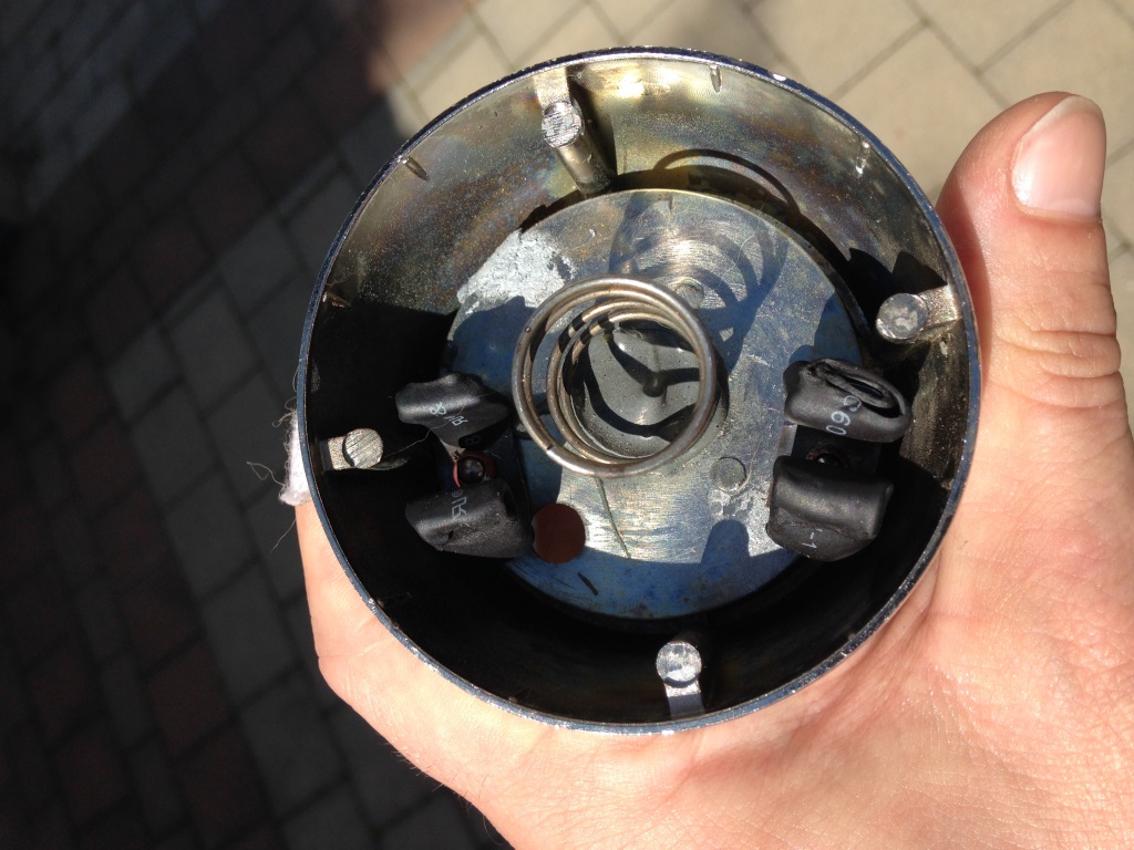

ich hab mich mal gespielt, nachdem ich sowieso ein neues Lenkrad inkl Nabe bestellt hab und ich den Grant-Kram nicht mehr brauche....
...und die
wohl BESTE
Patentlösung gefunden, die die Welt je gesehen hat
...und die
- IMG_2256.JPG (227.89 KiB) 1437 mal betrachtet
- IMG_2261.JPG (255.35 KiB) 1437 mal betrachtet
lg Gregor
Saubere Arbeit!
Hoffe du hast das Patent auch gleich angemeldet, sonst mach ich das noch schnell.
Gruß Ben
Gruß Ben
