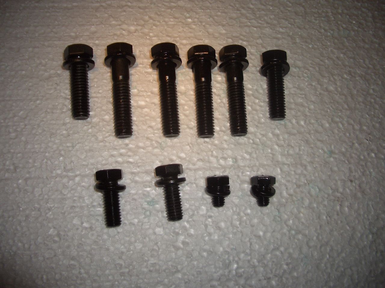

Hallo Leute,
ich muss mir ein paar neue Schrauben besorgen und benötige dazu wenn möglich die Größen. Ich suche:
1. Standard Bellhousing an manuelles Getriebe BW T10. Grob- und Teilgewinde?
2. Bellhousing an 289 Motorblock. Grob- und Teilgewinde?
3. T10 dicke Gehäuseschraube.
4. Lüfterrad über Spacer an Motor.
Ggf. wollte ich diese dann bei screwcorner.de bestellen. Kann ich vielleicht irgendwo nachschlagen?
Hab auch eBay das folgende Bild gefunden (unten 2 Schrauben für Starter, 2 Serviceklappe (entfällt bei mir) und oben 6 Schrauben für Bellhousing : Gruß Felix

Re: Suche Schraubengrößen
Oder eher sowas:
- 5a65_12.jpg (26.02 KiB) 2610 mal betrachtet
So ich hab eben mal eine aus einem anderen Motor und Getriebe geschraubt und dann die Gewindetiefe, Glockendicke sowie Getriebeflansch gemessen.
Ist Schlüsselweite 5/8" und müßte 7/16" (ca. 11mm) Grobgewinde UNC sein da auf ein Inch (25,4mm) ca. 14 Gewindegänge sind.
Getriebe an Glocke müßte 5 Stück mit Länge 1 3/4" sein.
Glocke an Motor 5 a 1 1/4"
Was würdet ihr zu dem Guss Verzinkte oder Edelstahlschrauben nehmen?
