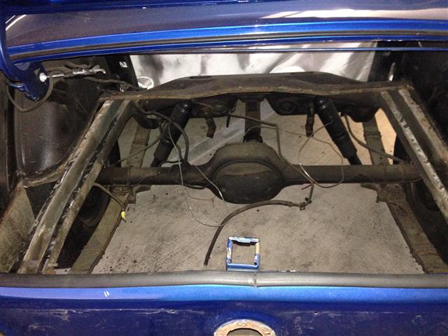

Mein Mustang kam im September 2014 aus den Staaten. Dort wurde er 2008 etwas restauriert. Eigentlich ist soweit alles in Ordnung, bis auf die Bodenbleche. Hier haben die Amis wohl andere Vorstellungen und Qualitätsziele als wir. Kurz gesagt, es sind einige Löcher im Boden, die einfach mit Blechen per Nieten und dickem Unterbodenschutz verschlossen wurden. An manchen Stellen ist auch etwas Perforation zu finden.
Mein Fachmann und ich haben beschlossen, komplett neue Bodenblechen auf Fahrer-, Beifahrerseite und im Kofferraum einzusetzen. Die Bleche sind auch schon bei mir zuhause. Jetzt das erste Problem. Wie bekommt man denn den Kofferraumboden an seine Stelle? Von oben und durch das Wageninnere passt es nicht. Das haben wir versucht. Der alte Boden ist noch drin, der fliegt im Laufe der nächsten Woche raus. Geht es evtl von unten? Oder funktioniert das nur bei Frameoff Restaurationen?

Hi Marco,
deiner Beschreibung nach gehe ich davon aus, das du ein einteiliges Bodenblech für den Kofferraum hast.
Wie du schon vermutest, ist dieses Blech dafür gedacht von oben auf die Rahmenlängsträger geschweißt zu werden. Da die einteilige Ausführung natürlich nicht durch die Öffnung des Kofferraumdeckels passt, ist diese ausschließlich für Resto Fahrzeuge gedacht, bei denen vorher die gesamten Heckbleche entfernt wurden und sich genug Platz zum einlegen ergibt.
Für eine partielle Reparatur gibt's die Bleche für links, rechts und mitte einzeln.
Aber was spricht dagegen, dein Blech in drei Teile zu schneiden und im Fahrzeug wieder zusammen zu setzen, kommt ja aufs selbe raus.

Hi
Den Kofferraumboden zu zerschneiden halte ich fuer keine gute Idee - wenn der schon durch ist, ist hoehstwahrscheinlich auch das tail panel betroffen. Mein Zugang waere, Du setzt den Wagen auf einen rollbaren Eisenrahmen und versteifst den Body damit. Dann alles was rostig ist rausschneiden. Bin mir sicher, dass ausser dem Kofferraumboden und den floorpanels noch andere Stellen betroffen sind.
Sollte das Tail panel raus sein hast kein Problem mehr mit dem Kofferraumboden. Wenn der Wagen in den Staaten restauriert wurde befindet sich sicher kiloweise Kitt unter dem Lack. Mach einmal eine genaue Bestandsaufnahme - ich vermute dass Du vor einer Vollresto stehst.

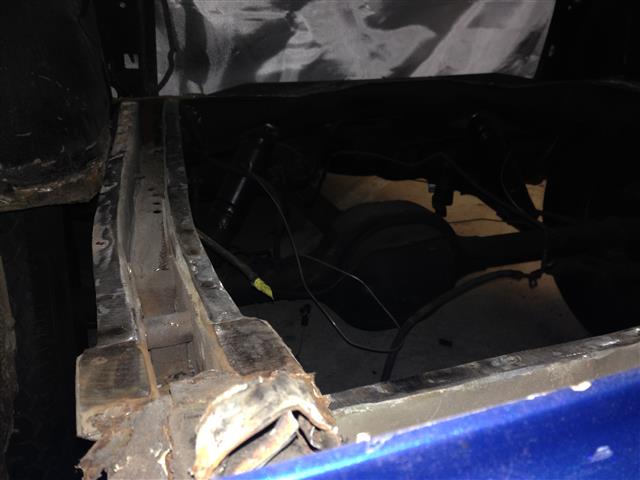

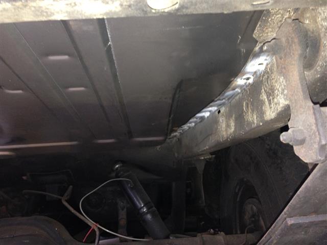

vielen Dank für die Tipps. Der Kofferraumboden ist raus. Jetzt muss noch etwas geschliffen werden.
Wolfgang hat vom Grundsatz her recht. Jedoch möchte ich mir zur Zeit die Vollresto sparen, da aus meiner Sicht der Rest noch recht gut da steht. Warum die Amis die Böden so gelassen haben ist mir auch ein Rätsel.
Die Träger sind noch TOP in Ordnung. Kein Rost innen zu finden. Wurden die damals (BJ 1971) verzinkt? Sieht ganz danach aus.

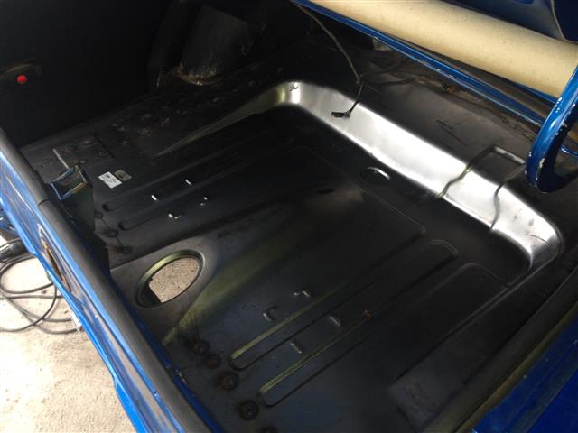

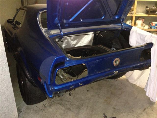

vielen Dank für die Tipps. Der Kofferraumboden ist eingesetzt. Noch ein paar Punkte verschweißen, Schleifen, Grundieren und Lackieren, dann ist der Kofferraum wieder perfekt.
Wir haben die rechte Seite des Bleches (ca. 40 cm) etwas hochgebogen, dann ließ sich das Blech von oben einsetzen. Leider ist der Lack des einen Scharniers etwas in Mitleidenschaft gezogen worden. Aber das läßt sich wieder beheben. Im Kofferraum dann zu zweit wieder gerade gebogen, fertig.
